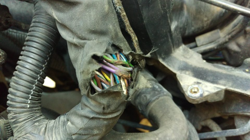

А может сразу снять корпус воздушного фильтра и проверить не натёр ли он проводку?
[automerge]1680601407[/automerge]
Перетерся жгут в моторном отсеке. Еще одна болезнь D5?

  • 5 апреля 2023
  • #51
[automerge]1680682652[/automerge]
andkras написал(а):
8/111 - это что ?
[automerge]1680608971[/automerge]
    1.6 MB · Просмотры: 12
