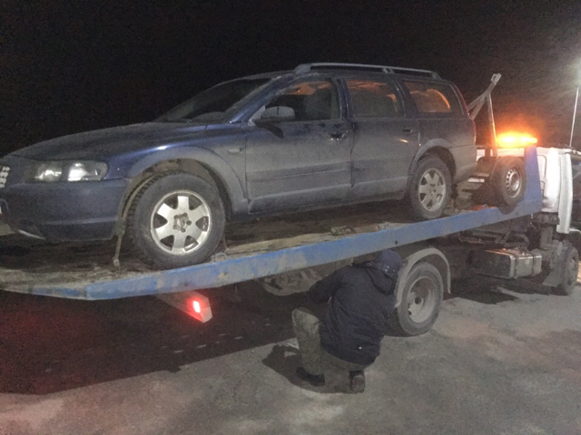

Я не так давно тоже столкнулся с подобной проблемой. Обсох в полёте, Машина показывала пол бака. Эвакуатор и в сервис. Выдала ошибку «низкое давление топлива».
в своём случае пока добрался до причины, всё разобрал, почистил. До замены датчика в баке руки не дошли, но теперь всегда заправляюсь до полного и скидываю суточный одометр.
