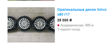

Вот такие оригиналы сейчас...

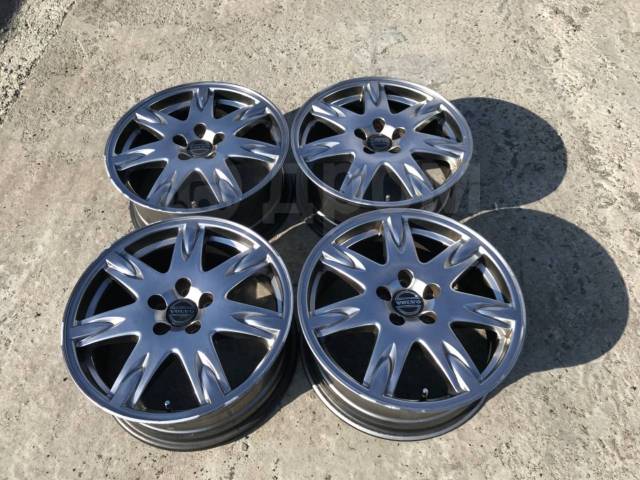

Volvo s60 s80 литой диск r17 Cassini купить в Пушкине | Запчасти | Авито (avito.ru) Только вот 3 диска.
[automerge]1618306793[/automerge]
Диски R 17 Volvo S80 купить в Санкт-Петербурге | Запчасти | Авито (avito.ru)
[automerge]1618306891[/automerge]
Диски R17 Volvo XC-70 оригинальные как новые купить в Санкт-Петербурге | Запчасти | Авито (avito.ru)
[automerge]1618306985[/automerge]
Диски R17 Volvo S60 S80 XC60 XC90 купить в Санкт-Петербурге | Запчасти | Авито (avito.ru)
На фото диски CASSINI. Я себе на зиму такие взял (на хс-70),кстати в Питере. Контора JPN motors (не реклама). 20 тыс.комплект.
