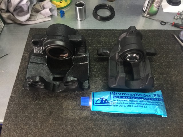

Да дело не в лучше или хуже. Лишний раз в этом убеждаюсь. Дело в чистоте суппортов и скоб. Снимаете с машины родные суппорта, разбираете, пескоструите, красите, собираете на новых резинках и поршнях, ставите обычные новые диски и колодки и... с непривычки таких тормозов будете головой в стекло улетать. Все дело в грязи и ржавчине. Поршню все тяжелее и тяжелее выходить и двигать по ржавчине колодки к дискам. Плюс выработка на паре колодка/диск...
Вот личный пример на своем Эвоке. Было так за 4 года с новья:
И скобы такие же. Одна ржа. Все обслужил как описал выше, перебрал на новых ремкомплектах:
Получилось так:
Ну и диски с колодками обычные TRW в круг. Никаких супер пупер карбон-керамики или желто-рыже-красных EBC. Блин, на тормоз страшно стало резко нажимать- машина вгрызается в асфальт аж голову в машине неприятно мотыляет. Вот и вся соль. И на XC90 также делал в прошлом году. Также тормоза улетные становятся. Дьявол кроется в чистоте, а не в разрекламированных брендах. sdfssf
