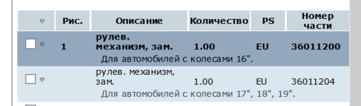

Киньте ВИН в личку. Попробую посмотреть оригинальный номер в Вида.
Там нет никаких аналогов, тем более оригиналов других автопроизводителей.
Откуда такая уверенность? :) 13 МГ. Времени много прошло.

@Braxmastra Увидел ВИН

"По виду похожи" не означает, что они подходят. Ваша рейка стОит 80-90 тыс, что-то мне не верится, что на форд она будет стоить 40-50 тыс -- для рейки это цена почти даром. Попробуйте обратиться в другой известный сервис по ремонту реек, их ремонтируют, по крайней мере есть вероятность, что заменят потроха электрической части от донора.
А что за симптомы?

Ну, во-первых, я посмотрел :)
А, во-вторых, ни разу не встречал, чтобы в каталогах агрегаторов были аналоги реек других автопроизводителей: ford, mazda итп. Максимум -- это более дешевые низкокачественные аналоги. Проблеме "подобрать рейку от другого авто" тоже много времени :) Можно попробовать помониторить каталоги всяких там ZF итп, но не факт, что получится что-то найти..

Да. Не ищется.
