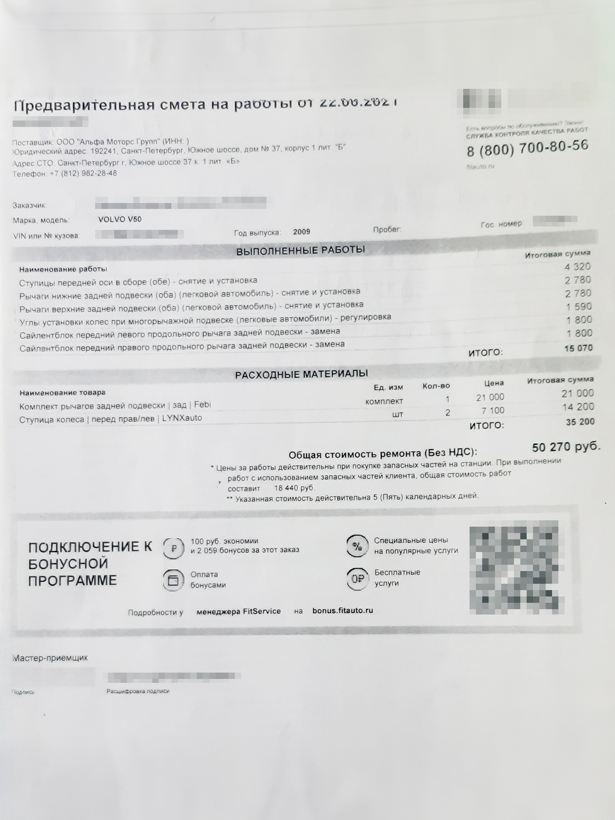

Дилер посчитал, что в машину нужно вложить более 300 тысяч:
  1. Устранить ошибки SRS — 60 000 ₽, заменить блок управления SRS и установить ПО.
  2. Заменить радиатор, промыть систему охлаждения и заправить кондиционер — 50 000 ₽.
  3. Заменить ступицу переднего левого колеса — 30 000 ₽.
  4. Заменить рычаги подвески, рулевые тяги и сайлентблоки — 100 000 ₽.
  5. Заменить сцепление — 36 000 ₽, снять и установить коробку передач — 30 000 ₽.
В первую очередь дилер рекомендовал заменить ступицу с водительской стороны, а сцепление — отложить на время. Я доверял дилеру, но у меня не было таких денег.
Если бы я покупал машину сейчас, то сразу обратился бы к дилеру. С таким списком неисправностей продавец был бы вынужден сбросить цену. Если нет — искал бы другие варианты.

За два года и три месяца на ремонт потратил две трети стоимости автомобиля. Прошлый хозяин плохо следил за машиной — накопились проблемы. А еще я неопытный автовладелец, поэтому иногда переплачивал. Вот что ремонтировал.
Ступицы. Во время первого ТО заменил переднюю ступицу с водительской стороны. Поставили ступицу FAG, в 2021 году за нее попросили 4500 ₽. Такие же с шильдиком «Вольво» ставили на конвейере, но оригинал обошелся бы в 13 000 ₽. За работу взяли 2000 ₽.
Ровно через год я менял ступицу с пассажирской стороны. Попал в самый разгар санкционной паники, поэтому отдал 12 400 ₽ за деталь и 2200 ₽ за работу. Предлагали дешевый русско-китайский аналог, но я отказался: люблю качество и симметрию.

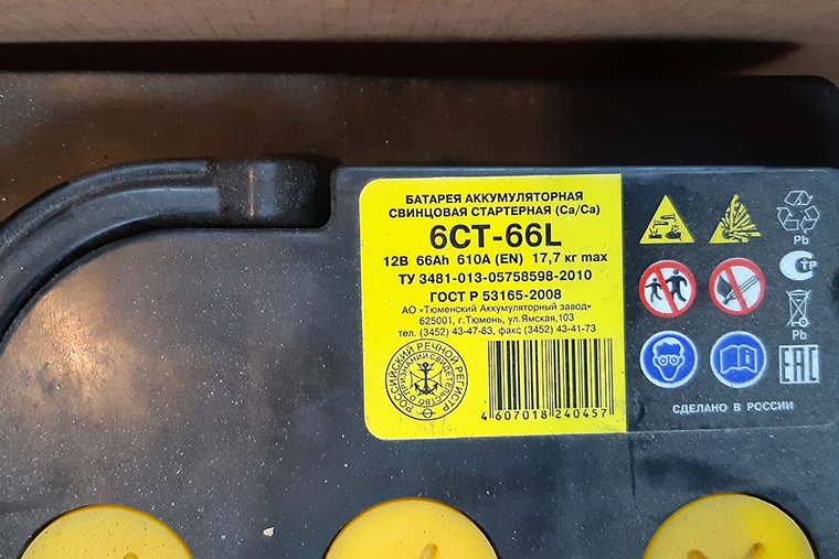

Аккумулятор. Машина досталась мне с продуктом Тюменского аккумуляторного завода — он почти сразу сломался и перестал запускать двигатель. Нужен был аккумулятор на 700 А и 80 А·ч с обратной полярностью и габаритами 315 × 180 × 175. Оригинальный аккумулятор нашел в магазине запчастей за 10 483 ₽. За ним поехал на такси: на руках я бы его не донес.
Машина завелась, но через пару недель все повторилось: я надолго оставил ее в гараже со светом в салоне. Сосед дал пусковое устройство, потом я ездил на машине 40 минут, но аккумулятор так и не зарядился. Машина заглохла далеко от дома, устройство больше не помогало, «прикурить» от других машин тоже не получилось. До дома добирались на такси.
На следующий день я купил полноценное зарядное устройство «Вымпел-20» за 2736 ₽. Аккумулятор полностью зарядился, и с тех пор у меня не было с ним проблем. Тогда же купил пусковое устройство «Беркут» за 7700 ₽ — на всякий случай.
Старая батарея Тюменского аккумуляторного завода

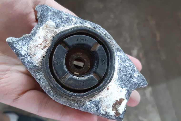

Опора заднего амортизатора. На трассе попал в яму, после этого появился неприятный стук во время движения. Работники ближайшего СТО выяснили, что раскололась опора заднего амортизатора. В магазине запчастей поблизости предложили три разных варианта. Выбрал средний — Lemförder. Для симметрии заказал сразу две опоры за 6400 ₽, за работу заплатил 2000 ₽.
Опора амортизатора прогнила и сломалась

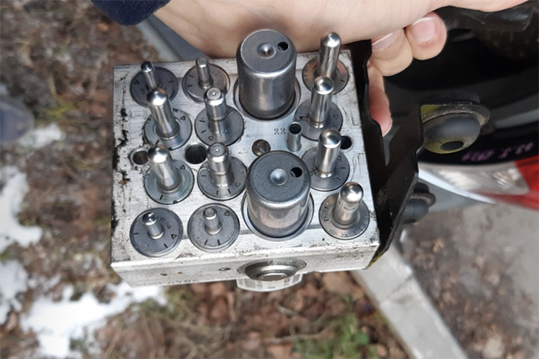

Тормозная система. Полтора года я ездил с подклинивающими тормозами, и ни на одном техобслуживании не заметили, что с ними что-то не так. Машина периодически дергалась при переключении передач, педаль тормоза была довольно жесткой, двигатель мог заглохнуть при старте — сцепление поздно схватывало. Думал, что причина в моей неопытности.
Оказалось, что задний правый тормоз полностью не размыкался. В сервисе продиагностировали тормоза машины за 2000 ₽. Сначала решили, что дело в тормозном суппорте. В наличии его не было, поэтому я сам искал запчасть: купил два суппорта NK, каждый стоил 5390 ₽. Заменили их за 3000 ₽. Еще 1200 ₽ стоил тормозной шланг, 1000 ₽ — новые пружины крепления тормозных колодок, 2500 ₽ — тормозная жидкость, 300 ₽ — расходные материалы. Тормозную жидкость заменили за 1500 ₽.
После замены суппортов проблема не ушла. Поэтому стали дальше диагностировать тормозную систему — и нашли причину в гидравлической части блока ABS. Чтобы его отремонтировать, взяли электрическую часть от моего блока и гидравлическую от другого, подержанного, за 6000 ₽. Собрали рабочий блок за 4000 ₽ и переустановили программное обеспечение за 1000 ₽. Конфликта ПО не было. Ремонтировали два дня. Мастер встретился с такой проблемой впервые за десять лет работы. Починить тормозную систему стоило 21 780 ₽, из них за работу отдал 11 500 ₽.
Настоящая причина неисправности — гидравлическая часть блока ABS
