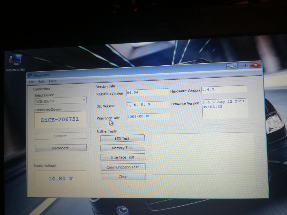

купил дайс, запустил вида онлайн и вот такая канитель(на картинке "Объект не поддерживает свойство или метод
"DiagnosticAllowed"). на дайс какой то драйвер надо ставить?
Фреймворк не выше 3,5.

один из тестов дайса не проходне знаю че делать,может дайс не рабочий?
Self diagnostic connector is not attached , нормально все, для этого теста нужна спец заглушка.
Переустановил виндовс . Поставил 7 x86 . Поставил виду с таблеткой. Все работает. Изучаю ...
Всем доброго вечера. У меня так же этот тест не проходит, но при этом прибор не конектися с машиной. Переустанавливал несколько раз и на вин. 7 и 8. Может кто нибудь подскажет, что делаю не так? Заранее спасибо.
Я установил windows 7 x86 , установил дрова , установил виду, включил ее и ысе заработало без всяких тестов.
Сейчас на чистый ноут установлена W 7/64, vida встала сразу, но при попытке прочитать машину долго думает и выдаёт - транспортное средство не реагирует и в правом углу где аккум и положение ключа, написано отсоединён. Написал китайцам, жду ответа. Может есть у кого поблизости (до 50 км) такой же шнурок что бы проверить хана ему или нет.
