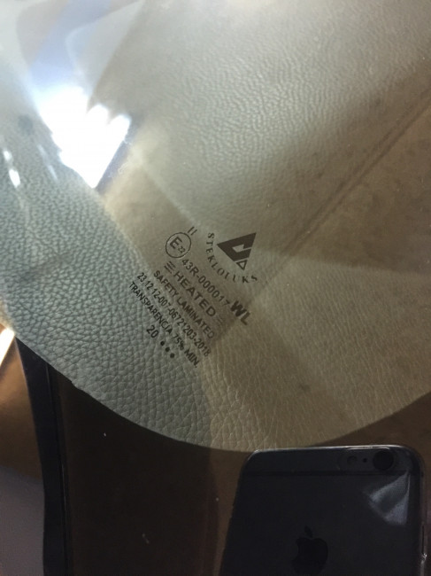

Я взял зеленоватое стекло с зеленой полосой. Возможны любые варианты- прозрачное стекло без полосы (или с полосой синей/зеленой), синее стекло с любой полосой или без полосы вовсе и другие сочетания. В клиентской зоне стенд стоит с образцами всех стекол- выбирай что хочешь.

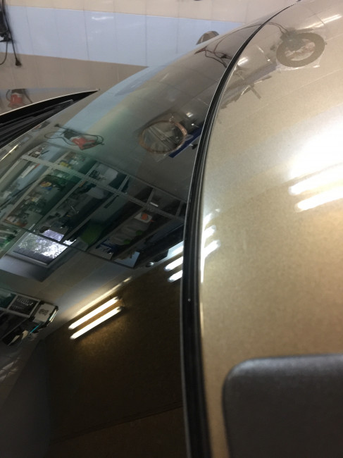

К стеклу в принципе никаких вопросов нет. Стекло как стекло. Я ездил пока мало, поэтому по поводу каких-то искажений, есть или нет их, сказать не могу. Через пару месяцев отпишусь. К вклейке тоже вопросов нет- торпеду не поцарапали, кузов тоже. Стекло заметно так приподнято от кузова. Это значит, что его не завалили к кузову. Значит в следущий раз будет безопасно срезать его для кузова. Нити обычные, от заводского стекла на Рендж Ровере (Сейнт Гобейн Секьюрит) не отличаются. На солнце и чистом стекле играют, их видно. В фарах встречных машин ночью тоже они играют и их видно. Во всех остальных случаях они незаметны. Я привык к таким стеклам и у меня они отвращения не вызывают. Если Вы не понимаете, что это за стекло и как через него видно, но при этом у Вас глаз ранимый, ставить не стоит. Я слышал истории, что народ ставит, а потом срезает и выкидывает, вот такая непереносимость стекол с нитями подогрева.

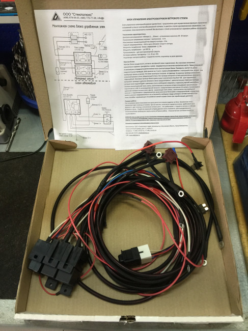

Отдельно стоит упомянуть про монтажный комплект подогрева от Стеклолюкса. Их несколько видов, на сайте указана разница в них. Я взял двухконтурный (стекло имеет два контура- водитель и пассажир) и включение их одновременно. У кого слабая электросистема в машине возможно попеременное включение- сначала один контур, потом второй. Мне комплект очень понравился- толстенные провода, реле, кнопка, предохранители, схема монтажа, паспорт безопасности, все дела. Все в гофрах, все обжато как положено клемниками, везде термоусадка. В общем чем колхозить самому- этот комплект прям однозначно стоит взять готовым.

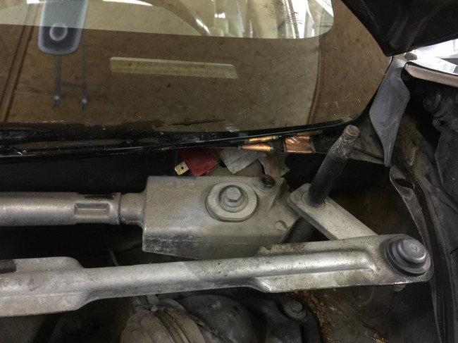

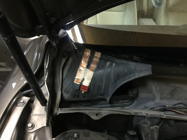

Что не понравилось. С пассажирской стороны выводы подключения (плюс и минус) сделаны как положено-
Ну а с водительской стороны что это за дрочево? Почему клеммы выходят прям в трапецию дворников? Ну, сделай 20 сантиметров в сторону центра и все будет норм. Что, никто не знал, что там трапеция у XC90? Я конечно там все проложу нормально, в гофру уберу, спрячу под трапецию, но все равно это фейл. Кто будет заказывать такое же стекло на XC90- клеммы с водительской стороны должны быть до окна с ВИНом- тогда будет шикардос.
В общем в ближайшие дни буду колхозить проводку, потом отпишусь.
