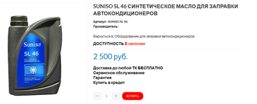

в общем то перед установкой нужно слить масло из компрессора и залить нужное, по моему 150г. https://avtoparts6Club Volvo. Ru - Масложор, решения?6.ru/suniso-sl-46
[automerge]1657324831[/automerge]
я залил такое. Работает кондей очень тихо и четко

в компрессоре, который купил, есть сливная и она же заливная пробка расположенная сверху в левой части компрессора возле шкива. (если смотреть на установленный компрессор)) чего нет на оригинальном.

На оригинальном Valeo тоже пробка есть.
