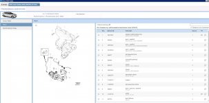

Не могу никак пробить по вину через любой каталог запчасти, Volvo V40CC 2017 T3, подскажите кто нибудь сталкивался с такой проблемой, где по итогу искать запчасти и как?

Stadnik Ivan написал(а):
а где детали найти?:)
если есть номера, то велкам к клубным партнерам:
77volvo.ru - @iFreed Дмитрий
a-force.ru - @FaNatiC Максим и @Мыкола SPb Николай
Если турбина "труп", то там всё плачевно.....
  • Club Volvo. Ru - Не бьется VIN в каталогах
    85.5 KB · Просмотры: 30

Вы читать умеете? Всё в объявлении, номер турбины я указал.
    104.6 KB · Просмотры: 24
Читать умею, до туда не дочитал) спасибо)
