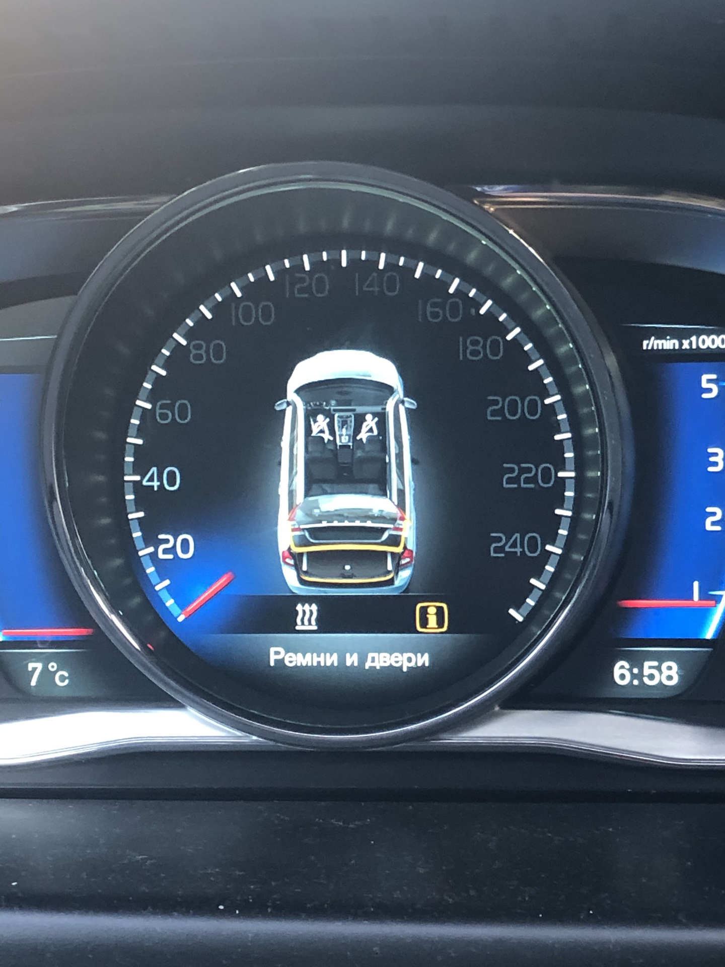

Всем добрый день.
На XC70 2014 года, случилась неприятность с пятой дверью. Начались дожди, и как-то во время движения, появилось сообщение о том, что пятая дверь открыта (по факту, была закрыта). Остановился попытался ручками открыть, даже не отщелкивалась, задний дворник перестал работать. Почитал в инете, что есть болезнь шлейфа рядом с плафоном, постучал там по обшивке, вроде отщелкиваться начала. Но подниматься перестала. Зашунтировали выгоревший провод земли в обход разъема, но дверь так и не поднимается, только отщелкивается, есть ошибка POT-B118713. Дотяжка работает нормально.
