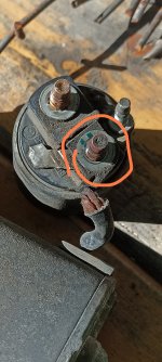

А втягивающее может создавать проблемы? Я вот эту шпильку свернул случайно, когда затягивал. Она держится, но не слишком плотно, рукой можно проворачивать вместе с гайкой. И на новом щеточном узле клемма немного иначе сделана, близко к корпусу подходит. Может пробивает на корпус оттуда?
Это что вообще, плюс или масса?

@Kertman, да блин не понятно что конкретно там голову делает. Поменять то можно, но охота разобраться. Щетки поменяны, внутри все тщательно вычищено, коллектор с ламелями почищен. Проблема где-то в электрической части, бендикс и редуктор вряд ли при чём.. Можно поменять коллектор и втягивающее, но там по деньгам уже выйдет как стартер в сборе Я понимаю что вы их дохрена разобрали и перелопатили, и учиться надо на чужих ошибках. Но вот научишься один хрен только на своих
Поменяй втягивающее и ещё что нибудь . Ну сколько стоит новый крауфт , может хватит заниматся ерундой и сочинять новые темы .
Вот если бы поменял ещё тогда и катался бы без сочинения новых тем . А так да , интернет нам (вам) в помощь .
Это не важно, но главное там это плотный контакт
