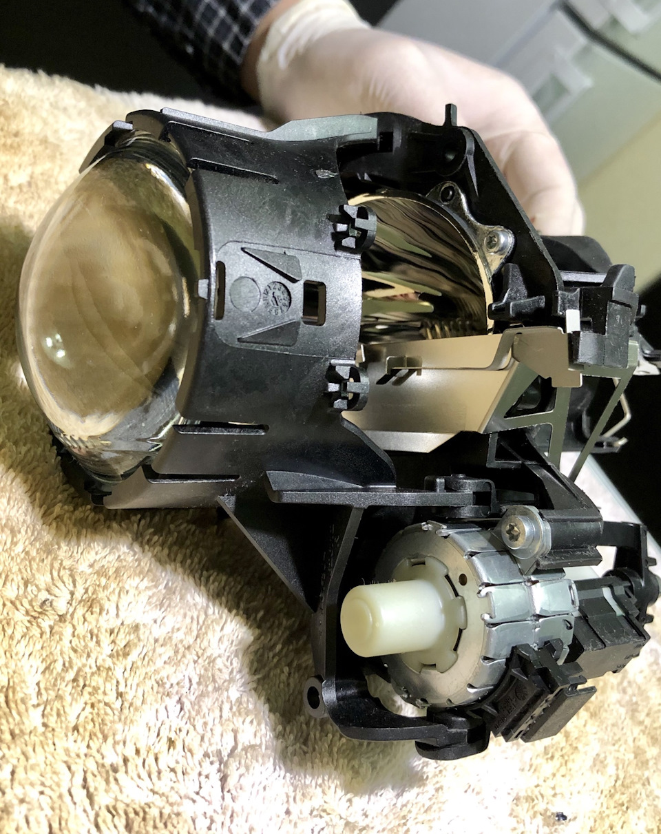

В теории, если мыли фары, то что-то могло попасть в моторчик, быть не до конца высушено и в нашем сыром климате корродировать. Но опыт разборки фары не выявил явных проблем и дефектов на моторчике после мойки несколько месяцев до этого.

По моему опыту разбора - сбора - моторчик - это последнее, что там может гикнуться... Скрежет быстрее что-то по механике и возможно клинящая механика вызывает ошибки.
По хорошему нужно разбирать фару. А это не быстро и не дешево
