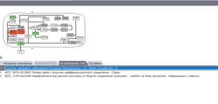

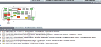

Вот, собственно. Вылезла сегодня, когда завел машину и собрался ехать из деревни в город. Вида сказала следующее (на ошибки дверей и стекол не стОит обращать внимание )
Ошибку PSM вижу в первый раз. CCM тоже. Педаль тормоза стала туговата с неделю назад. Не придал этому особого внимания. Куды бечь теперь?
