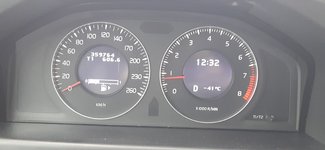

@dimsib, Сегодня сам чуть не ... обделался . На улице -40 -38 если быть честным , еду ни кого не трогаю , тормознул... низкий уровень... И только с третьего раза ... дошло - низкий уровень ОМЫВАЮЩЕЙ жидкости .

Неее ... Всё проще Машина стоит в гараже на работе - на обед и с обеда не ней. На работу и с работы на ВАЗ 2107 - стоит под окном ,ждёт меня, скучает .Да и подвеска на неё чуть дешевле . Чуток потеплело ,но и к датчику +2 (в смысле минус ) - проверено завышает на 2 градуса .

@dimsib, так зря мы все тут испугались? Дело было не в ОЖ, а в омывайке?
Реакции: dimsib
