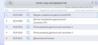

У меня с дросселем такая беда на xc90 была., так же плавали но не постоянно а раз в два три месяца. Трудно было искать из за временного проявления проблемы., ошибок не было., но в один прекрасный день вывалило целая куча и все по дросселю. Дороссель 30711544.После замены все Ок. Надо попробовать у кого то дроссель взять на подкинуть посмотреть.
