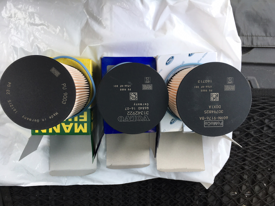

Mann проверен пробегом тысяч в 300.

В оригинал MANN идет, его и ставить.
Подтверждаю на собственном опыте
