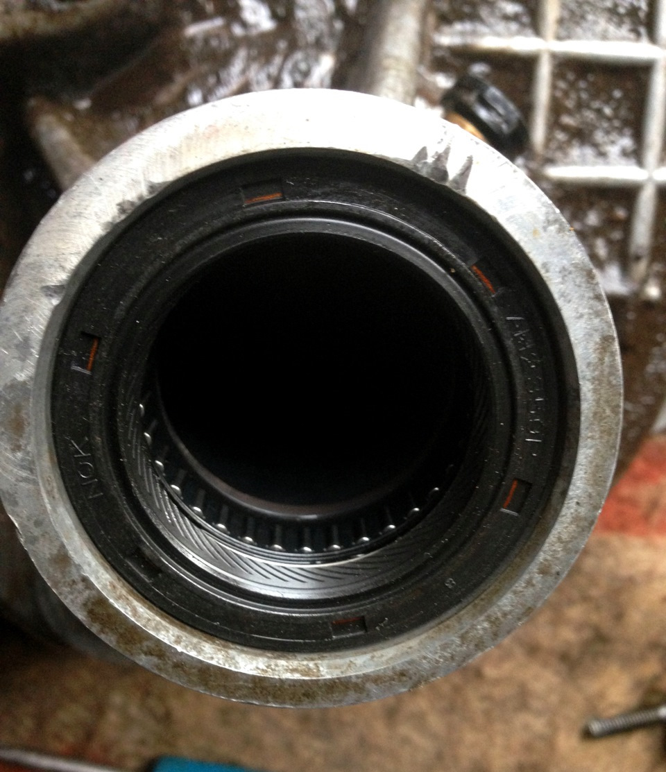

Приветствую!
Надеюсь тут все еще в здравии)...
Прошу помочь найти https://a.d-cd.net/6f5f7g4k12e-960.jpg игольчатый подшипник который виден за сальниками, у меня он рассыпался а в каталогах найти его не могу
Это место куда втыкается правый передний привод. Машина Т6 2004 модельного года
