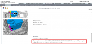

Включаю в машине габариты и сразу начинается разрядка аккумулятора. Генератор, типа, выключается. Выключаю габариты или включаю ближний свет, снова идет зарядка, но ампераж высокий... Что за хрень?? КЗ где-то?

Рекуперация видимо так работает. А чем не устраивает? Акб судя по всему заряжен. Если сообщений нет - забить. Ну или рекуперацию отключить если напрягает сильно.

Аккумулятор заряжен на 95% был (SoC). Вчера поставил в автомобиль его и такое началось. Клеммы все в порядке.

Снимали на зарядку? Надо было адаптацию сбросить.
Цитата с драйва:
система контроля заряда BMS, которую все так жаждут отключить, обеспечивает заряд аккумулятора за счет рекуперации энергии при торможении. Для этого аккумулятор заряжается не более, чем на 85%, чтобы оставшиеся 15 набирать при рекуперации. Эта функция работает при температуре +5…+55, когда температура снижается, BMS поддерживает полный заряд;
— контроль заряда осуществляется модулями, установленными на клеммах. В связи с этим заряжать аккумулятор нужно, подключая минус зарядного устройства к шасси автомобиля, а не к отрицательной клемме аккумулятора, чтобы ток заряда шел через модуль BMS и модуль об этом знал.
Все верно так и должно быть, рекуперация будет разряжать акб до достижения 85% заряда, потом будет включать заряд. Не обращайте внимание.
Цитата с драйва:
Да, снимал акк на зарядку, потом сделал адаптацию.
