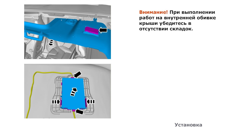

Антенны тут не при чем, они не используются при открытии закрытии авто при помощи кнопок на ключе. За это отвечают только сами ключи и приемник, который стоит на обивке потолка в задней части. Дайс тут бесполезен. Если машина произведена после 20 недели 12 года т.е 13 модельный год, то там приемники достаточно часто летят. Обычно выявляются малым радиусом действия брелка - до 5 метров вместо 100м.

В статье впринципе все описано. Проблем с заменой нет особых.

Наконец то дошли руки до блока. Возил в машине месяца полтора :)
Club Volvo. Ru - Проблема с бесключевым доступом
Разобрал обшивку. Нашел этот гребаный блок и с помощью некоторых слов извлек его оттуда. Очень неудобно он расположен :) Но второй раз сделать будет проще это точно :)
Самое сложное было, понять как снять "собачатник" :) На это ушло больше всего времени.
Все заработало! Спасибо всем, кто поучаствовал в поиске проблемы :)
