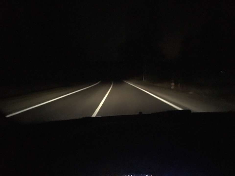

Фары светят на метров 10, XC90 2010 так должно быть или нужно искать решение? Это мой первый вольво и б/у, как они должны светить не знаю, у друзей и знакомых вольво не было спросить не у кого. До этого был хендай экус там фары лупили "будь здоров" Дальний был не нужен

Вот ближний и дальний на китайской хэлле с китайскими же лампами. :)
В прожекторах диодные Н9 стоят 6500К, заметно выбелили кадр, по превьюшкам видно.

У меня Ближний светит наверно до третьей Красной бочки или что там Закопане
Колодцы газовые. :) Надо смотреть, в общем, в чем причина.

На дорожном фото как раз неплохо виден провал в центре, потому что фары не сведены. Зато встречка подсвечена. :bugoga:
Роберт выше говорил - главное понимать, что и зачем делается. :)
Это светотеневая граница а не провал. Все как и должно быть , подсвечена только обочина дополнительно.
Для кого "должно быть"? :) Мне кажется, что в приоритете две вещи - максимальная освещенность для водителя вкупе с отсутствием ослепления встречки, а не механическое выполнение неких операций по регулированию. И серьезно - нет провала, когда разметка и попутной, и встречной обочины высвечена дальше, чем осевая?
Club Volvo. Ru - Регулировка фар, ближний свет фар
Нету . Вы привели фотографию с поворотом дороги и разметки, посмотрите там где прямолинейное движение. Обе полосы одинаково далеко освещаются
