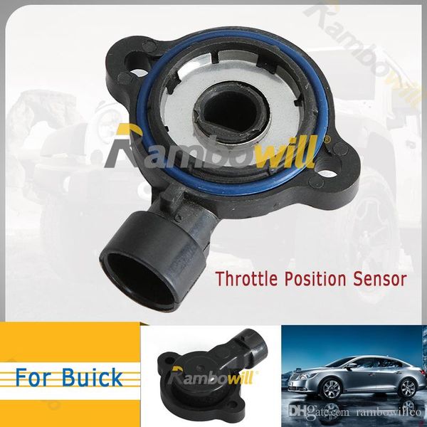

Электрические параметры датчиков идентичны таковым у ДПДЗ для инжекторных ВАЗов. Принцип работы бесконтактного датчика основан на эффекте Холла, соответственно протираться в нём просто нечему. После того, как про калужские датчики выяснилось, что они глючат от нагрева, я в итоге использовал датчик GM 06682 - он часто попадается в свободной продаже в жигулевских магазинах. Но надо заметить, что форма у него для наших целей не очень удобная.
Датчик положения заслонки дроссельной ВАЗ-2110-2112, ЯМЗ-6581.10 ЕВРО-3 - GM 06682 C1687 2112-1148200 - AvtoALL.Ru - http://www.avtoall.ru/datchik_drosselnoiy_zaslonki_vaz_21102_gm-001225/
К датчику надо будет купить фишку. Если датчик стоит 350-500р, то фишка примерно 50р. Продается это все в любом жигулевском магазине, правда если хотите датчик именно калужский, возможно придется заказывать через интернет. Еще понадобится набор разнокалиберных инструментов, включая мультиметр и паяльник, холодная сварка (100р) или поксипол (300р), пластинка винипласта или другого пластика, суперклей (30р), термоусадка (30р). Желательно при финишной установке дросселя сделать это на новую прокладку (150р)

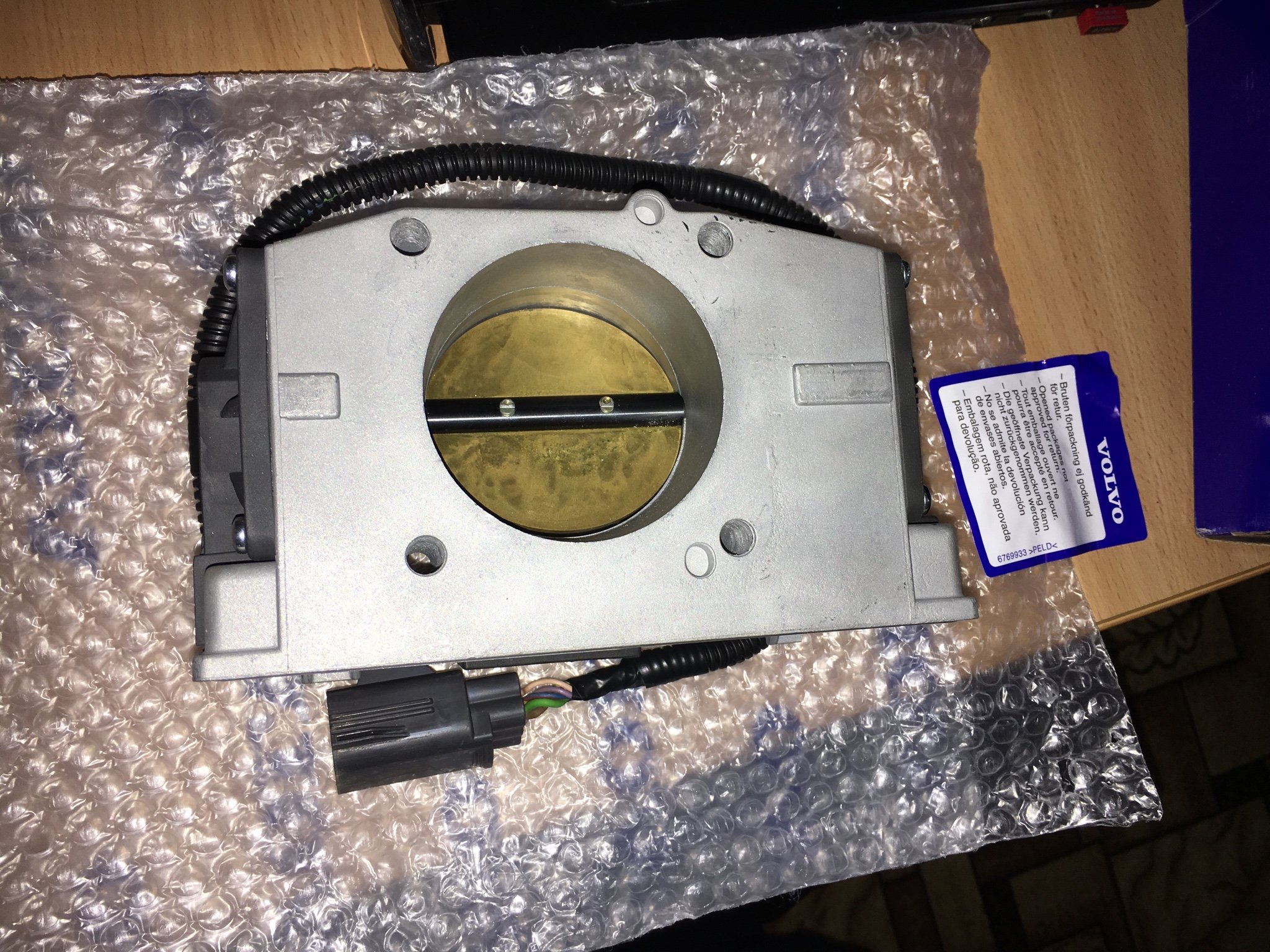

Добрый день всем, вот попал вчера на ещё одну новую заслонку! В общем замучался с заслонками, ремонтировал, надоело, решил поставить новую и забыть на какое то время! Списался на форуме с человеком, что бы пробил посмотрел какую нужно, так как он занимаешься пропиской этих заслонок! Он сказал мне номер новой заслонки вот этот 35060564, я заказал! Вчера поехал к официантам прописывать, они час мучались и не смогли прописать! Сказали что по вину нужно заказывать было другую с последней цифрой 3! Вот теперь и эту не вернуть и ещё одну покупать! Так что если кому нужна, есть новая заслонка продам!
Поищи других официалов, они так-то все одинаковые, программы разные. На фото кстати заслонка с бесконтактными датчиками, она вечная
Я согласен, можно ко вторым съездить, опять за прошивку платить около 4 рубасов и они скажут не получаеться, по вину другая бьется!!!! Плати за работу! Дурдом!
Очень странно. Заслока прописывается обычно без проблем, если конечно она не дефектная или не залитая водой (об этом писали на форуме). Иногда при этом еще обновляется софт в блоке управления двигателем (если он там был старый)
И если у дилера ничего не получилось, обычно они денег не берут за такое. Деньги за софт они могут вернуть, в случаи неудачной операции.
Заслонка точно не в воде и не была, запакована была герметично, упаковка как новая ни влажная и не лежала в воде! А за софт сказали, что заказывали его, но заслонка не подходит для вашей машины, мы за это ответственности не несём! Максимум 20% скидку сделали!
Valek), VIN ?
Прописать можно ЛЮБУЮ.
Надо ? Запрограммирую без вскрытия.
SergVolvo написал(а):
Valek), VIN ?
Конечно нужно, мне либо новую покупать, эту продавать, или с этой что то решать, 20 за заслонку отдал и 3 официалам уже за просто так! Вин Yv1ts65e2x1050632 двигатель B5244s2 на 140 л.с.
Сервис на ул. Линейная 98
Больше и ближе официалов не нашёл!
Так это гавноофициалы, пишите в VCC на них кляузу, думаю деньги как минимум вернут, а может мозги вправят и пропишут забесплатно
Valek), пишите s850@yandex.ru
iNickolas, они действительно не смогут ее прописать , так как VIDA не даст это сделать.
