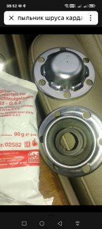

Я в 2018 году когда брал машину, обнаружил порванный пыльник кардана спереди. Тогда из аналогов был только фебест, поставил его и езжу до сих пор
Ты имеешь ввиду пыльник шарнира, пристыкованного к угловой? так и сейчас пыльник фебест доступен к нему за 3 с копейками.. но на драйве пишут, ровно как Миша выше написал

Не, у меня всё оригинальное. Я ж говорил: потело через прокладку крышек шруса, она похоже сделана из паронита, может крепеж ослаб, пыльник у меня был целый и я ничего не покупал. ШРУС сняли, промыли, набили смазкой и затянули, больше не потеет. А то, что пыльник с крышкой может не подходить к оригинальному корпусу шруса -- это мои предположения, т.к. иного объяснения я не вижу, почему приходится допиливать новую крышку с пыльником.
Там, наверное, с этими пыльниками прикол может быть в том, что сам пыльник -- это совместная деталь с крышкой.
Насколько я помню, крышка и пыльник-это разные детали и ставятся они с разных сторон на шрус? . Можно же оставить оригинальную крышку, а пыльник поменять? Я, кстати не помню, присылал ли мне вообще приводок эту крышку. Давно было.
Продается с крышкой и пыльником как одно целое. Пыльник, наверное, можно и отделить: уж не знаю, с вандализмом или без. :dont-now:
Не, там же пыльник на железке, а с другой стороны на шрусе ещё одна железка, отдельная. Или не так?

Да, две железки с разных сторон. Только одна из них -- с резиновым пыльником.
N2: Со строны угловой -- просто глухая крышка. Со стороны кардана -- крышка, в которую встроен пыльник (крышка над тюбиком №5 на схеме). Т.е. пыльник -- это узел из крышки и резиновой части, как одно целое. Видимо крышкопыльники-аналоги могут не подходить к оригинальному корпусу по креплениям, по конструкции (не могут герметично прижаться к оригиналу), ну либо резиновый пыльник там небогатый на длину или по сечению не подходит к карданному валу :dont-now:
Я имел ввиду ту крышку, что ставится с тыльной стороны. И что её можно оставить родную. И понял из сообщения, что не лезет она. Ну а что на пыльнике можно отделить резину от металла и в мыслях не было.

Если под тыльной крышкой имеется в виду та, которая обращена к угловой, то конечно она оставляется родной. А крышка с резинкой меняется на аналог и не всегда может подружиться с оригинальным корпусом.

По виде мой шрус 31216175
У фебеста там кажись какая-то путаница чтоль в каталоге, и передний с задним перепутаны. Или просто два артикула на разные карданы..
На 77.6/17.6мм артикул 2715XC90SA, и он предлагается по умолчанию как единственно верная замена на всё. Но на 85.8/21мм идет другой артикул 2715XC90.
Это было 7 лет назад, сейчас уж и не помню... Да и делал в сервисе. Но с тех пор туда не лазил.
Не помнишь, токарные работы делали для установки указанных номеров?
Точно ничего такого не было
@Crio, ты замерь свой кардан, где он выходит из шруса. На вал 17,6 - 2715XC90SA, на 21мм - 2715XC90
