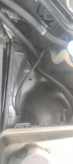

Приветствую.
Купил первый автомобиль Вольво. Стал по-тихоньку его исследовать, менять фильтры, проверять предохранители и тд. В подкапотном нашел место, где что то могло стоять и свободная трубка... Подскажите пожалуйста, может, сняли чего перед продажей, хотя видел много фото с таким же пустым местом? Куда должна быть подсоединена трубка? Всем спасибо за подсказки.

Вообще на шланг омывателя похоже.

А не от воздухана? Выше фары которая?
Ну в подкапотном я помню такие шланги на омыватель только.
дренаж воздуха из бачка омывателя. НА горловине есть место крепления под него.

Ну у меня от воздухана идет такая трубка.
То есть, этот шланг и должен висеть одним концом, соединяясь другим к бачку?
