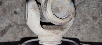

Вольво xc70 Ну шведы придумали так придумали, таких карданов я не встречал, полная херня вообще походу неремонтнопригодная . Подскажите кто сталкивался.

Если не сложно, на каком пробеге и что сломалось в нем? Гудел, вибрировали т.п.?
[automerge]1641318084[/automerge]
290км пыльник средний порвался, подвесные подш шуршат, но на фото невидно, и ети пыльники рваные вижу на бу карданах в объявлениях хотя они на вид лучше во много раз чем мой, как так ЖОПА ЖОПНАЯ.

300 тыс пробега хороший результат. Самому не отремонтировать, поищите бу по разборкам.

есть сервисы, меняют, работают нормально. в спб - кардансервис
б.у. нет смысла брать, все что я смотрел - тоже с порванным пыльником по центру.

Алексей ака asmoscow неоднократно писал в конфе, что, по его мнению, ремонт сих карданов качественно выполнить не возможно.

Ну да за 70 80 100 т р или сколько там ещё денег, за эти деньги можно движок взять а тут какой-то карданэлло три трубы, а если на новом кардане случайно прорвется пыльник иии его надо менять в сборе бред какой-то, ну не чего не поделаеш буду искать. Разочарование начинается в вольво, топливо жрёт просто капец, вроде дизель а летом 13 по городу, зимой вот только до полного по горлышко заправил ии на 73л проехал 425км , форсунки возил на проверку всё ок ошибок нет. Вот как то так.

Мне на хс90 в кардансервисе сделали обслуживаемый кардан, я на нем за 3 года больше 200 тыс проехал, потом продал и он год ещё ездил, дальше судьба не известна
чтоб потом с легким сердцем чинить ксюху)
Чего там чинить? Снимаем кардан, угловую, задний мост и спокойно катаем еще 300К на моноприводе. :)

Дак так и делаю теперь, только без кардана.

Ну могли бы они хотя бы разъемный сделать , а насос муфты халдекс снять, это же капец жопа ЖОПНАЯ, ладно хоть 5 поколение изменили и то конструктора который всё это придумал наверное сменили. Да не спорю машина нравиться, просто надо брать по возможности новее, у других авто тоже при ремонте дохрена всяких мест хватает когда думаеш вот бы сюда этого конструктора, особенно французы.

Это называется технологичностью. Чем меньше разборных содинений тем меньше возможность накосячить и при изначальной сборке и при ремонте. И потом согласитесь вольво не виновата что для нас 1000€ За новый кардан звучит как 100 тыс р . Вопрос к нашему правительству скорее всего.
