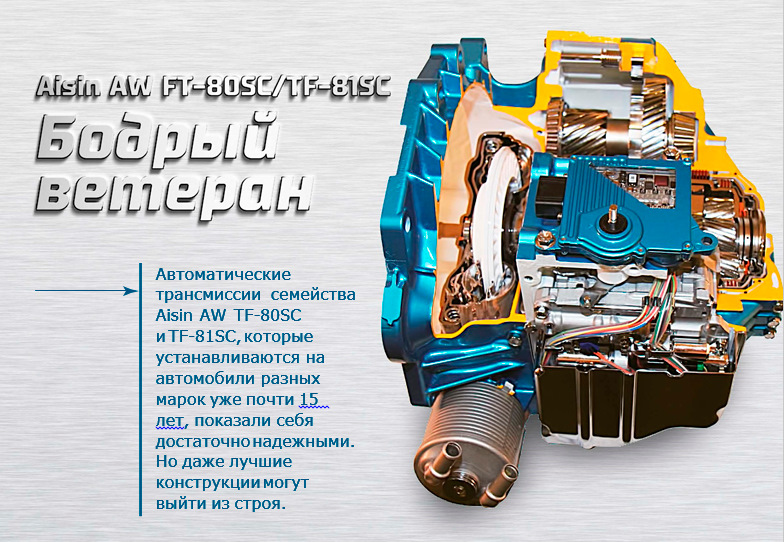

Вот может ребята смогут помочь.
Aisin AW TF-80SC/TF-81SC. Бодрый ветеран.
Текст и фото: Владимир Насонов Сотрудник АКПП03 Автоматические трансмиссии семейства Aisin AW TF-80SC и TF-81SC, которые устанавливаются на автомобили разных марок уже почти 15 лет, показали себя дос…
www.drive2.ru
