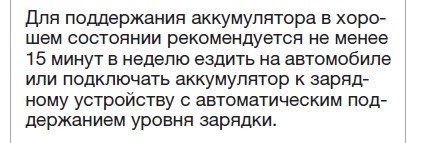

Конечно, если мощности у генератора автомобиля не хватает (допустим навешена гирлянда фар или доп оборудование), то будет посадка напряжения.
Напряжение должно быть выше чем заряжен АКБ, тогда через АКБ пойдет зарядный ток.
Но у каждой машины разные генераторы (или реле напряжения) и обороты х.х., поэтому они (реле напряжения и т.д.) выдают про оборотах Х.Х. разные напряжения, у одних хватает этого напряжения чтобы заряжать АКБ, а есть машины у которых на Х.Х. не хватает данного напряжения для зарядки, особенно если навешено и включено доп. оборудование.
Это отражено даже в мануалах, например для сравнения Камри и Вольво Club Volvo. Ru - Система Start/StopClub Volvo. Ru - Система Start/Stop последнее для Вольво.
Так что от автомобиля это зависит.
