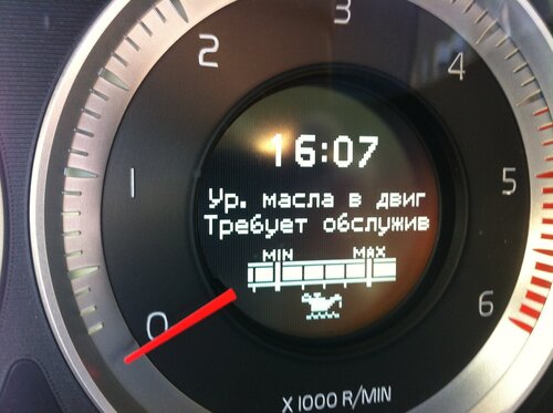

Работы много, не разорваться. Посмотрел на приборке:
Масла многа и пишет что уровень масла требует обслуживания. Щуп вечером достану, сейчас в наглаженной рубахе :facepalm
Причем не так давно был на ТО у дилера, видимо прошивку мне не меняли. Кстати я так и не понял, она излечивает от недуга или нет? А то мнения разделилсь...

Пишут, что излечивает.
Странно, что они привентивно не меняют прошивку всем.

Вот и мне это "счастливое" сообщение выскочило. Масло ровно под 1ю метку, тягу проверить пока не успел - перед парковкой высветилось, но по китайскому сканеру OBD турбина на буст при перегазовке не выходит, максимум 0,2 избытка, хотя неделю назад вроде до 0,4-0,5 поднималась без нагрузки. Ошибок, кстати, он не увидел...
Club Volvo. Ru - Системы двигателя требуют обслуживания
ОД посоветовал записаться на диагностику, но отметил, что ничего страшного нет и можно ездить. Типа это может просто оказаться глюком системы, катайтесь. D3, пробег 77 тысяч, 2012 год.
Срочно лететь к официалам или есть ещё варианты?
P.S.: И подскажите, как посмотреть уровень по эл. щупу на приборке? shok
BlackNeon написал(а):
При вставленном чипе нажимаем на клавишу старт без педали тормоза. После включения зажигания выбираем нужный индикатор колесиком.
legall, спасибо! Мануал читаю, но больно уж он толстый))
Уровень по эл. щупу у меня ровно под MAX, не выше. Через пару часов появится возможность прокатиться, тягу посмотреть.
