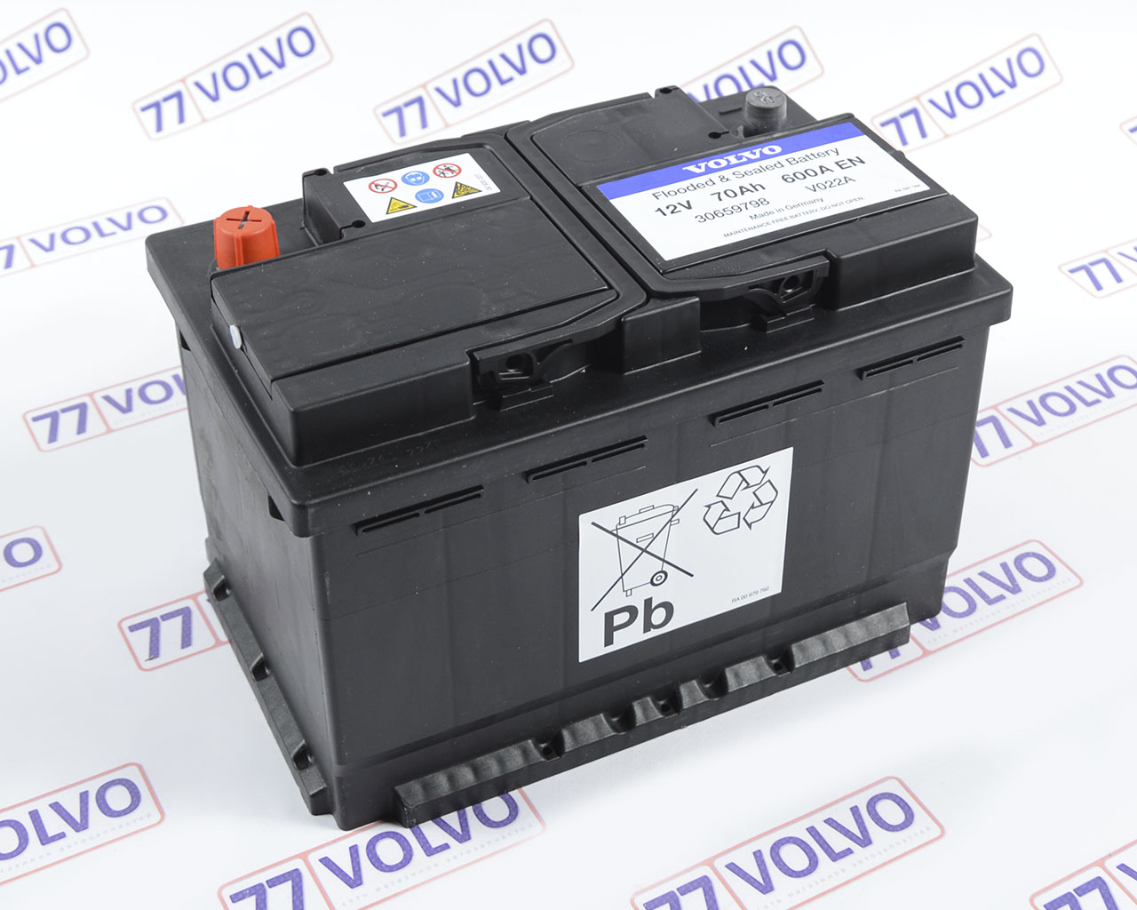

вот такой: 30659798 - Аккумулятор 70A/h 600CCA для VOLVO C30, C70, S40, S60, S60L, S80, V40, V50, V60, V70, XC60, XC70, XC90
На девяностика его поставь. А с девяностика заряди и отнеси в гараж.
Shanson написал(а):
Это, насколько помню, Berga, кальциевый (возможно, что с блоками EFB, но тогда, с учетом наклейки "Лося", должен около €200 стоить (там, а у нас, еще дороже) . Серебро Berga не добавляют, к сожалению просто делают топ линейки AGM (EFB, это "полу-AGM"). Всему свинцу, который без серебра в составе, хранение ниже 12,4В нежелательно, причем, свинец-кальцию (обозначение Са, Са/Са; на ОЕМ батареях обозначений Са, обычно, не делают) - особенно нежелательно.
Бодрый, не подключенный, должен разряжаться не более 0,1В в месяц. Я бы отключил "+" и оставил, дозарядив в январе и вернув в машину с подключением к "-".
Если саморазряд за месяц составит 0,2В и более, то такой АКБ скоро замена потребуется.
