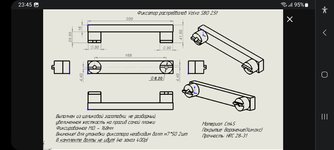

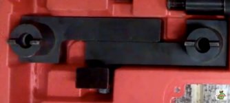

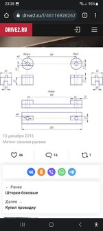

Доброго времени суток. Наконец закончил начатое дело. Опишу как делал, чем доволен и чем нет. Заранее скажу, что лошадка моя сначала заводится на бензине а потом переходит на газ метан(ГБО 4).
Устанавливал метки по инструкции полученой от Kertman, по советам Fatto, Robert и остальных.
Распредвалы на стопор(сделал из уголка с чертежа из интернета).
Метка на шкиве против метки на маслонасосе.
Скидывал ремни.
Колено устанавливал с помощью стопора. Снимал стартер, потом заглушку под стартером.
Прокручивал колено немножко по ч.с. и вставлял стопор в отверстие.
Прокручивал колено против ч.с. до тех пор пока стопор не упрется на щеку противовеса.
Отпускал винты крепящие шкив впускного р.в.
Отпускал винты, крепящие шкив к муфте выпускного р.в. и потом чуть прихвачивал один винт по середине овальных отверстии шкива.
Отпускал центральный винт, крепящий муфту к р.в.
Устанавливал ремень следующей последовательности:
шкив к.в. > паразитный ролик > шкив впускного р.в. , прихвачивал один винт по середине овальных отверстии шкива > шкив выпускного р.в. , одновременно прокручивая муфту по ч.с. до упора(моя муфта с пружиной), пока метка на шкиве не будет находиться на 1 зуб перед отметкой на верхней крышке распределительного механизма и чуть прихвачивал центральный винт > помпа > натяжитель.
Устанавливал нужную натяжку по инструкции, зависемо от окр. температуры.
Снимал все стопора.
Прокручивал колено два оборота по ч.с.
Метки на колене и на впускном р.в. совпадают, а метка выпускного р.в. стоит на 1 зуб перед отметкой на верхней крышке. Словом как изначально устанавливал.
С левой стороны прорезь впускного р.в. стоит параллельно со стыком гбц а прорезь выпускного чуть сместился на лево(ушел в перед).
По совету Fatto ставил стопор уголок в прорезь и прокрутил вал по ч.с. до упора.
После чего вал стал параллельно с другим валом и стыком гбц.
Остальное по обратной последовательности.
