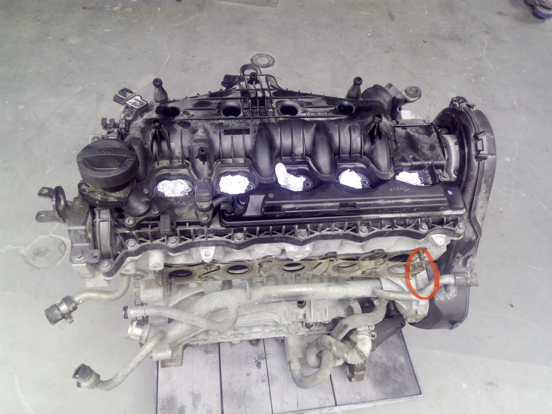

Ещё странный наверное вопрос - где можно узнать модификацию или номер двигателя:crazy:, не в птске естессно, а на железе посмотреть. Всю машину облазил ничего не нашёл. Когда на учёт ставил гибддшник демонстративно проигнорировал подкапотный осмотр(наверное знает что то:dash2:). На АКП под корпусом воздухана бумажка есть, а где на ДВС смотреть подскажите
odn написал(а):
Ещё странный наверное вопрос - где можно узнать модификацию или номер двигателя:crazy:, не в птске естессно, а на железе посмотреть...
Наверное только по ВИНу... как же иначе?...
Модель дрыгателя D5244T ну а номер разве что телепаты подскажут либо сами посмотрите :)
mlnay написал(а):
D5244T14 ?
по птс d5244т, на моторе хрен разглядишь лазерную маркировку
mlnay написал(а):
D5244T14 ?
по птс d5244т, на
mlnay написал(а):
и отчёт конфигурации по VIN заказать - делов-то
Заказывал- не ответили
Так там Т10-Т14-Т16 только прошивкой отличаются, не?
