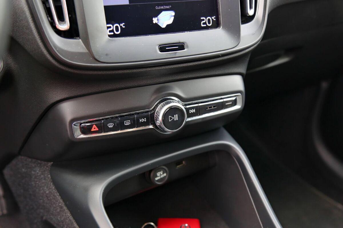

По словам нашего героя, первым делом в глаза ему бросился большой сенсорный экран, который отвечает не только за управление мультимедиа, но и за настройки климата в салоне.
— К этому пришлось привыкать: переключение температуры и управление всеми опциями — там, отдельных физических кнопок нет. Во-первых, на дисплее остаются следы от пальцев, которые нужно потом вытирать, — у меня для этого лежит специальная тряпочка. Во-вторых — большинство настроек не имеет физических кнопок, из-за чего постоянно отвлекаешься от дороги.

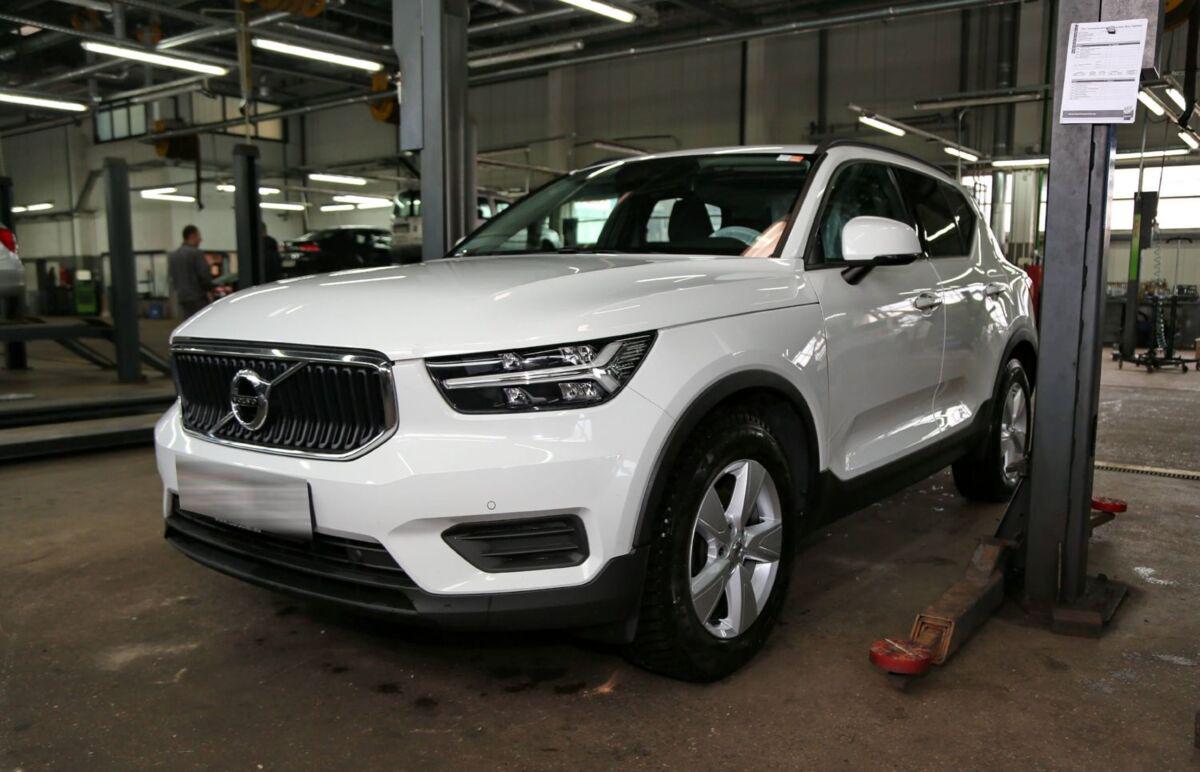

Андрей не скрывает: Volvo XC40 он выставил на продажу. Кроссовер эксплуатируется как автомобиль выходного дня — для работы мужчина использует микроавтобус. Транспорта хватает, поэтому и с реализацией нет спешки.
— С обслуживанием я пока не сталкивался: масло и фильтры менялись во время большого ТО в Германии. Пожалуй, наибольшей тратой стала покупка и балансировка нового комплекта колёс. Не припомню, чтобы, когда обслуживал Volvo XC60, были заоблачные цены на расходники или сервис, — говорит мужчина.

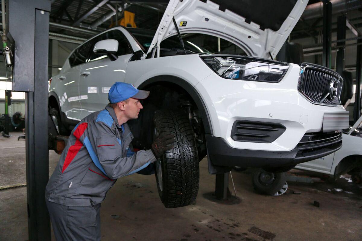

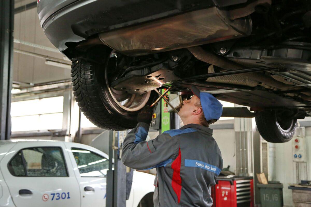

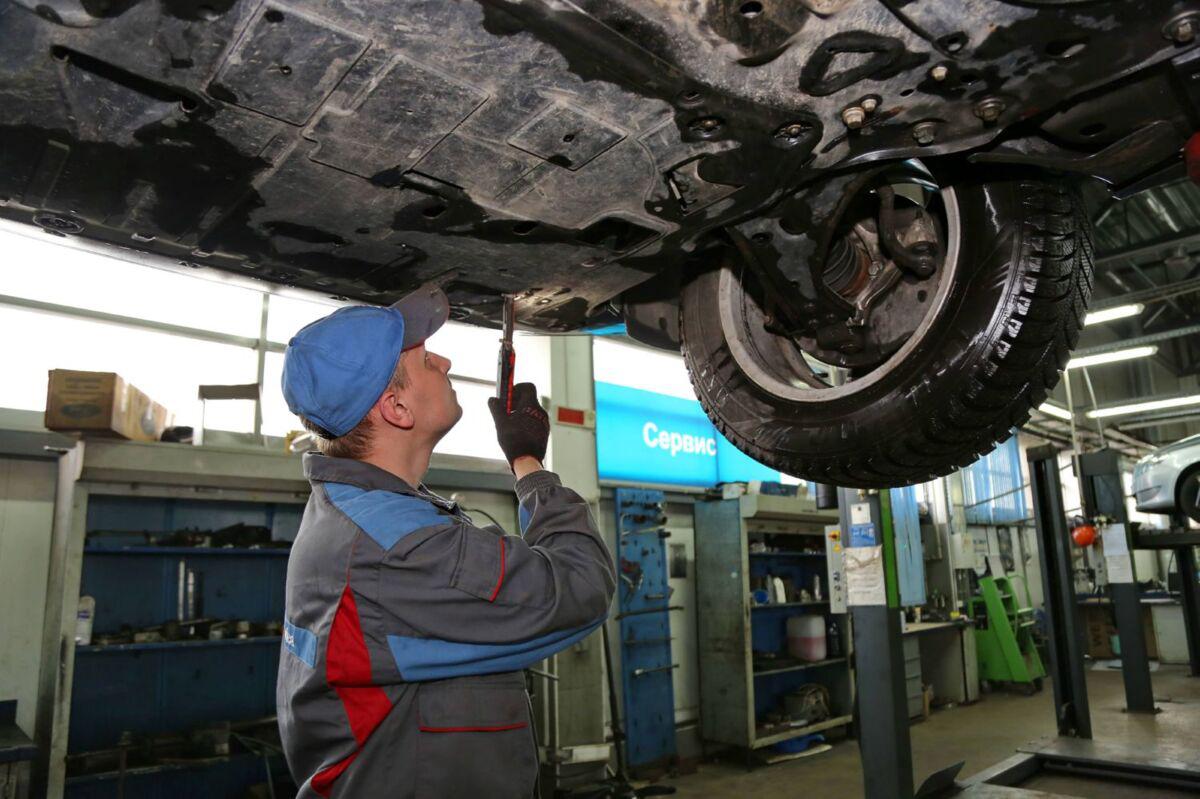

По словам владельца, он сам ещё не осматривал снизу трёхлетний Volvo XC40 и с любопытством соглашается на диагностику независимыми экспертами. Вместе с ним мы отправляемся на СТО сети Bosch Car Service — в автоцентр «ТИТАН Моторс». Проверим, будут ли замечания от специалистов к «дизелю» с пробегом почти 215 тысяч километров.
На подъёмнике

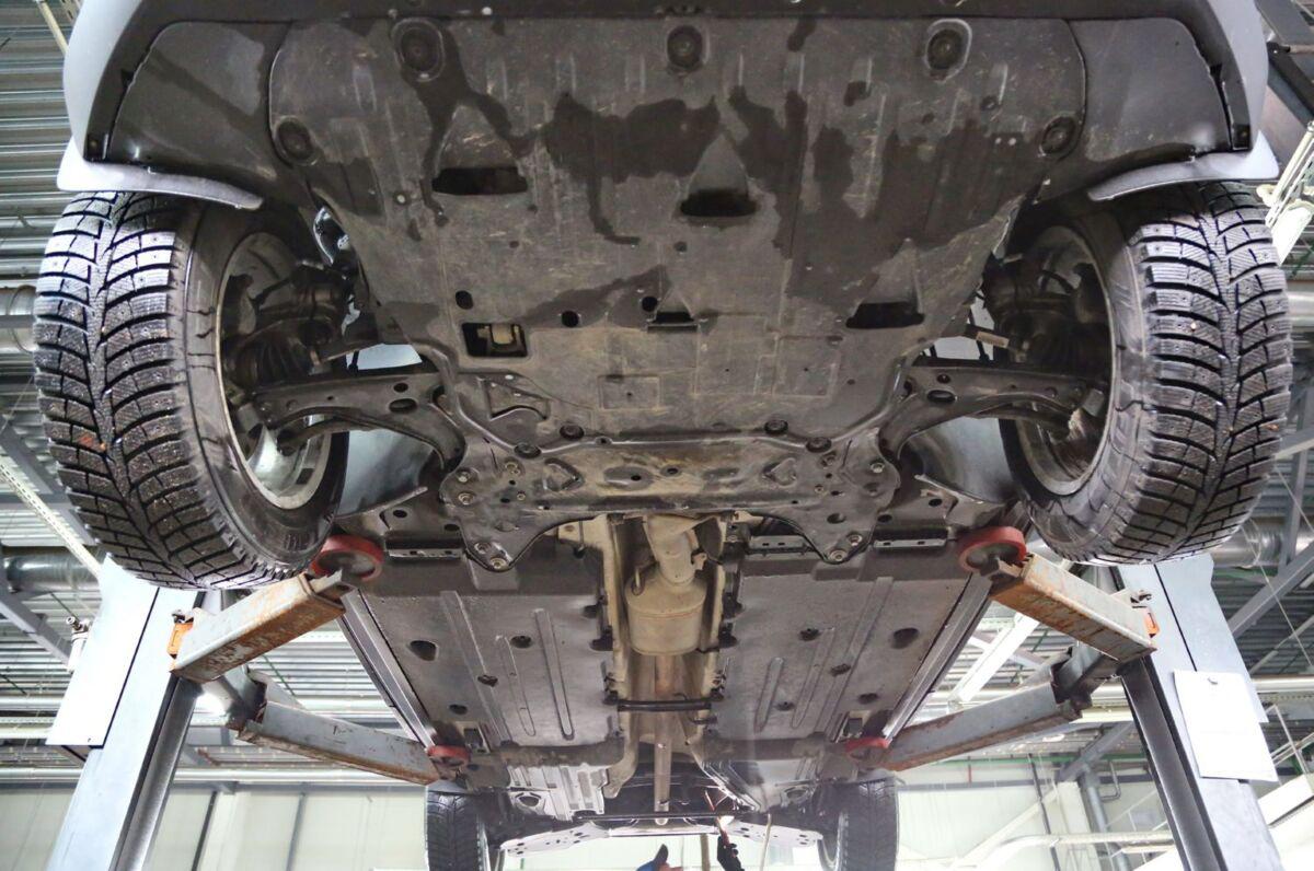

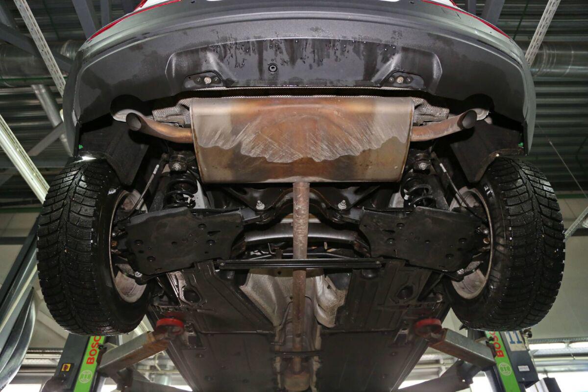

Пока мастер проводил осмотр ходовой, нам удалось бегло взглянуть на состояние днища. По нему заметно, что автомобиль незнаком с белорусской зимой и нашими соляными реагентами: на силовой конструкции кузова нет даже поверхностной коррозии.
— Присутствует минимальный люфт рулевой рейки с левой стороны — она может постукивать. Момент не критичный — можно ездить. Больше замечаний к подвеске у меня нет.
— Наиболее серьёзный нюанс, который обнаружился, — запотевание масла между АКПП и двигателем. С этим нужно разбираться: в идеале замыть, а после следить за симптомом и искать его причину.
Заканчивая осмотр основных узлов автомобиля, мастер поделился рекомендацией: желательно заменить приводной ремень при следующем обслуживании.
Диагностика электронных блоков управления не выявила активных ошибок в работе систем Volvo XC40.
