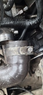

Здравствуйте,
вылетел патрубок воздушного фильтра, пытался одеть обратно, хомут не держит и при затягивание слетает, что можно сделать, чтоб держался

Фото приложите, отсюда не видно что и где слетело.

Это который на ДМРВ одевается? Он там так защёлкивается что даже без хомута никуда не денется, может что-то не так?
@blackkasper, да в правы , замерил хомут
И при чем тут воздушный фильтр? Это соединение с дросселем. Хомут должен быть ближе к краю, и лучше что бы он был оригинальным.
на фото не хомут, а жесть какая то... в первый раз такое вижу
чтоб не слеал нужно ближе к краю поставить, делаь нужно это на ощупь и как вы эо умудрились там фото сделать?:shok:

Это же дизель, а не 2.5 где под коллектором вслепую возиться
Это силовой хомут, он на дроссель не налезает просто. :)
Обжимает патрубок за бортик дросселя и потому сползает. :)
Машина была куплена , и при перегоне, слетел😄
Пропала сразу тяга и все, добрался до дома и в потемках увидели, на след.день был снять воздушный фильтр и поставлен обычный хомут))) держится))
