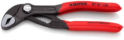

Менее печальное чем сверлить саморез в пластиковом корпусе. Имхо нагреть паяльник ом обломок и вывернуть коброй
так в любом случае сверлить то придется, просто в разных условиях
что за кобра просвятите, пожалуйста
