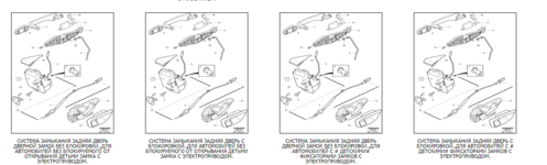

Добрый день. Подскажите каталожный номер замка задней левой двери (замок начал самопроизвольно закрываться и может не закрыться при постановке в охрану). По элкатсу выдало 10 номеров. и какой из них не знаю.

У меня так получилось:
30699760 -- нет детского замка, без deadlock
30699761 -- есть детский замок, без deadlock
30699754 -- без детского замка, есть deadlock
30784978 -- без детского замка, есть какое-то двухфазное открывание (не...
По опыту скажу, их там разные могут стоять. Самое умное разобрать обшивку и посмотреть номер. Проходили :})
@Region13, мне по одному номеру дает. Либо левый, либо правый...
Выбираешь какой у тебя замок (дедлок да/нет, детский электропривод да/нет), заходишь в категорию и получаешь нужный номер.
[automerge]1621526278[/automerge]
Если через ~30 секунд (иногда минута, в зависимости от настроек) после постановки на охрану есть дополнительный щелчок закрывания дверей, значит в машине есть дедлок. Если "детская" блокировка включается кнопкой, значит есть электропривод. Если в самой двери переключателем - значит машина без него. Там всего 4 категории для задних дверей, выбираешь свою комбинацию чего есть/нет, заходишь в нужную и получаешь номер замка.
30784978 -- без детского замка, есть какое-то двухфазное открывание (не знаю, что имеется в виду)
30699755 -- есть детский замок, есть deadlock
30784980 -- для авто с детскими фиксаторами электрозамков, двухфазное открывание
Возможно, что не будет лишним знать комплектацию по VIN. Я привел то, что в ВИДА указано, на себя ответственность брать не хочу. Надо вместе разбираться.
А где ты в ВИДЕ это выбираешь? Я просто открыл задний замок, а дальше выбирать подходящее из списка.. :dont-now:
[automerge]1621526938[/automerge]
@Janvar, Артем, или ты не про ВИДУ, а carcats ?
В элкатсе, автор про него говорил.

Понял. А я всегда всем советую не использовать elcats, может сэкономить время, т.к. часто замечал, что актуализация там часто отстает (по отношению к ВИДЕ14 по крайней мере). Для вольво -- только carcats использую, если ВИДЫ под рукой нет.
Region13 написал(а):
У меня есть детский замок и есть deadlock. Снял обшивку
[automerge]1621532041[/automerge]
как раз то, что на фотке
[automerge]1621532055[/automerge]
расходимся?))
[automerge]1621532108[/automerge]
P.S. и пользуйтесь лучше carcats, а не elcats
