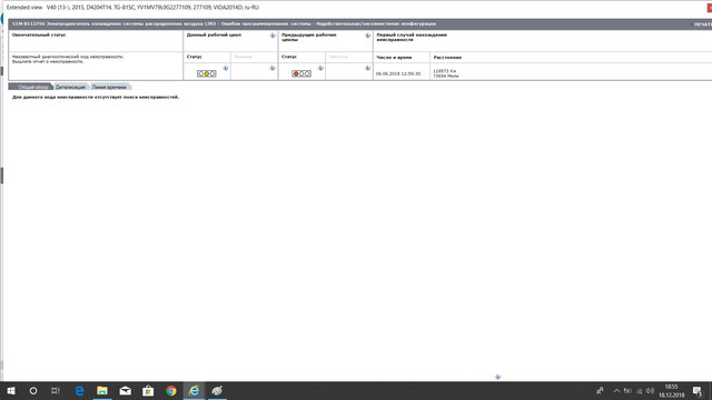

Привет. У жены уже почти как год V40 2015 года, летом заметили странность- не дует в ноги.
Тут брал на пару дней машину жены при минусовой температуре, так лобовое запотевает. Опытным путем выяснил, что направление воздуха из печки не меняется, дует всегда в центр. Проверял просто - выкрутил вентилятор на полную и пробовал подать только на стекло - без толку, там ничего не выходит, также в ноги тоже самое. На моем хс60, когда меняю направление- слышно как заслонка подает воздух в другой воздуховод.
Машина домашней Видой уже не читается, ошибки неизвестны, да и высветится ли там печка? Врядли.
Есть какие то советы по этому поводу?
Все таки почитайте ее домашней видой. Иначе помочь тяжело.
Добрый день.
Вида её уже на стадии проверки ВИНа не распознает, не помогает задавать ВИН вручную, машина 2015 года.

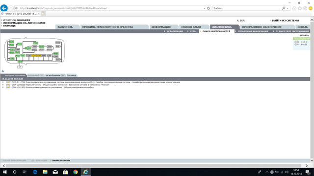

Вообщем, огромное спасибо little, все получилось.
Прочитал ошибки, удалил.

sannnn, Не пойму что не получается ? По скриншотам все выглядит хорошо .
