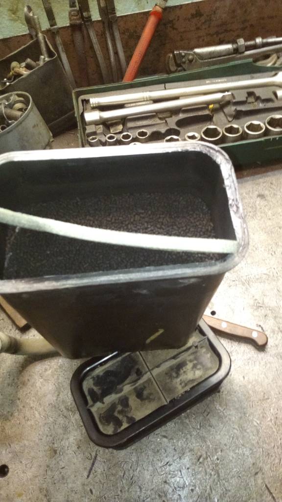

михась написал(а):
Завтра посмотрю что там внутри и чем перезаправить.
Купил на разборке оригинальный адсорбер, продувается плохо, еще хуже, чем у меня, разобрал, адсорбер забит пылевидными частицами от рассыпавшихся гранул. Думать насчет покупки дешевого адсорбера и использования его начинки для перезаправки своего не стал, т.к. конструктивно не увидел гарантий того, что удастся сделать герметично и обеспечить отсуттсвие хода гранул угля по трубкам. Нужно брать заводской новый адсорбер и использовать его как есть, заколхозив крепления трубок, вот здесь проблем нет, т.к. трубки работают практически при атмосферном давлении.

михась, спасибо за фото. Белый поролончик съежился и плотно не прилегает, стал жестким?ь От чего пошел уголь в трубки??
Белый это не поролон,понятие не имею,уголь сухой.Чё делать-то?
Очевидно, нужно искать дешевый адсорбер и колхозить его, т.к. если брать дорогой, но подходящий по разъемам адсорбер от форда напрмиер, то в этом нет смысла, проще добавить и взять оригинал.
То есть нужно было дунуть в свой адсорбер и запомнить продуваемость (как я), затем пойти в магазин вазов и искать адсорбер с 3 трубками, найдя дунуть туда в трубку приема паров и если легко пойдет, адсорбер годен. Цена в 1500-1600 руб вполне адекватна. Можно еще сходить к уазам, навреняка патриоты на своих 2.3 л без адсорберов не ездят.
Второй вариант, проветрить гранулы, выдув оттуда пылевидные частицы, заменить фильтры в т.ч. уплотняющий поролон (или что это за вспененный материал), но имхо вот этот колхоз не будет гарантировать самого главного отсутствия хода угля по трубкам, т.к. что ставить вместо уплотненйи не понятно и нужно еще это поискать.
Или вообще нафик выкинуть уголь и ездть с пустым бачком (но склеенным герметично), все будет работать без каких либо ошибок на европейках, правда пованивать бензином будет. Как на жигуле классике, и ничего ездили. с ног не сшибало запахом.

Легко сказать :7b уплотнения угля вместо старых из чего делать? уголь новый чтобы гранулы на кочках не превратились в пыль и не закупорили откуда брать? уплотнение не должно разлагаться или съеживаться от бензина. проще приколхозить от весты, но спевра надо проверить, подуть, может он еще хуже старого вольвовского продувается.."если не дунуть, то ничего и не получится" (с) Акопян..имхо
Уплотнение похоже на синтепон а другая сторона похожа на...забыл чем машины матуют после грунта? Серая и бордовая,уголь с противогазов новых.У нас по сотне стоят.
Мелочи это главное. Если поставить не годное уплотнение, можно заклеить насос не только углем. Уголь из армейского противогаза не проектировался работать с бензином, и его фильтрующий элемент имхо не сможет работать годами в бензине, как бы не рассыпался по быстрому в пыль, а это снова отстрелы.
А по моему уголь один и тот же, не должен он работать в бензине,только пары.

Вспомнил скотчбрайт.уголь сухой высыпал.
