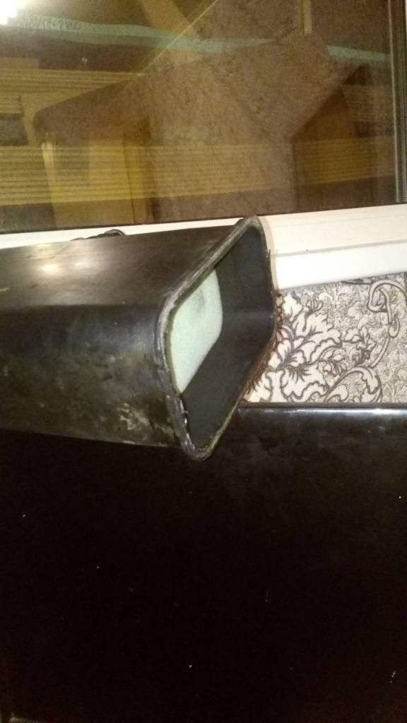

Сабжевый абсорбер хс90 не имеет нагревательного элемента и выглядит так
имеет 3 отвода:
- продувочный к клапану регенерации через ваккуум впуска (выход 1)
- вентиляционный в атмосферу через течку у люка бензобака (выход 2)
- к системе вентиляции бензобака (вход паров топлива)
Насколько можно понять, со временем гранулы разрушаются в порошок и абсорбер становится слабо продуваемым, из за чего происходит отстрел пистолета при заправке. Поэтому покупка б/у абсорбера не целесообразна.

В результате, дело разрешилось просто. На разборке был найден за 300 руб адсорбер, свежий по виду и легко продуваемый, там же и поставили, быстросъемы правда снял сам. После этого заправился на той колонке, где обычно отстрелы, все пока ок.
Вот ещё чтобы иметь представление на что клеить и чем!

Вошло ровно три банки,склеил на клей и поджал хомутами.Laie_48
Завтра буду ставить.:facepalm
