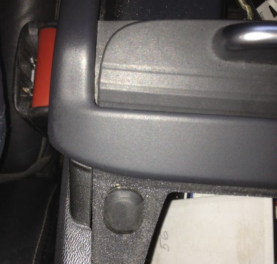

Где-то на форуме попадался мне подробнейший мануал по снятию парящей консоли, но не могу найти - сам делал, но давно, забыл детали....
Вообще отмечу, что "оживает" климат резко - то есть вот он дул теплым (как в салоне на момент пуска двс воздух), а потом за какие то секунды воздух конкретно так холодеет. Что намекает, кмк, именно на проблему "мозгов"
Как обьяснили в сервисе забитый пылью датчик 1. может не крутить турбинку, соот-но датчик не понимает, чо ваще происходит, и не включает АС 2. Может банально врать (датчик дает неверные показания температуры)
ща поищем
О ! нашел еще)
