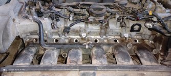

Заехал сегодня к @colonel Shepard, заменили 12 колечек на форсунках, промыли их на стенде. Заодно, полный привод починили методом замены предохранителя на 5А.
Сняли рампу:
Club Volvo. Ru - B6324S потёки бензина по топливной рампе и впускному коллектору

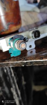

Форсунка до помывки:

На стенде после промывки все форсунки в пределах нормы, до помывки - две очень лили.
На ночь -28С, утром проверю, побежит бензин или нет.
Привет! Провел испытания. При -30С, отстояв всю ночь запустилась без проблем, потеков нет.
