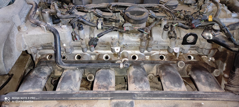

Shadow from Omsk написал(а):
Ты не внимательно читал мой отчет с драйва :-))) на фото видно, что кронштейн на месте и впускной коллектор снимать не надо.
У тебя прям по кронштейну идёт толстая трубка. Видимо это меня смутило ))) . У меня трубка тонкая и проходит не там.
@Stefan99, это не страшно, чуть подкапотка у 70 от подкапотки 90 отличается. Год выпуска один, у меня тоже 2008, мотор один :-))
