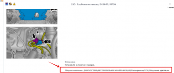

И еще VIDA говорит, что после замены клапана нужно обнулить адаптацию
Это не тот клапан , нужен 31339862 и то надо проверять . Скорее 31370520 в этом мембрана рваная . Проверяется вакуумом только , если туда дуть покажет что хорошая .
@Tigr1007, а трубки на клапане не перепутаны? На вестгейт, на байпас..
Вообще похоже на передув по симптомам
Club Volvo. Ru - ECM-P003973 Ошибка клапана
