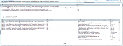

Этим летом начала глохнуть при запуске на хорошо прогретом двигателе. Двигатель запускается без проблем, но обороты сразу падают и глохнет. При этом если успеть подгазовать 3-5 секунд, то не заглохнет, но все же иногда потроит/попятерит))) немножко и успокоится. Других проблем не замечаю, потери мощности нет, расход обычный. Джеки чан горит уже несколько лет, но об этом ниже в четвертой ошибке.
Почитал ошибки:
1. Один раз на прошлой неделе пожаловалась на пропуск в пятом цилиндре поругалась, осмотрел катушку, выглядит безупречно. (считать ведь слева на право, как смотреть от радиаторов?)
2. Один раз пожаловалась на низкое давление топлива, проверил, вида показала около 380 на холостых.
3. Ну и самая беспокоящая действующая ошибка, это про наддув турбокомпрессора.
4. Есть еще одна ошибка действующая уже лет 5 примерно, на которую я забивал все это время, это про эффективность катализатора, но все это время она меня не беспокоила по другому.
5. Есть еще куча действующих и недействующих ошибок про двери, окна, бесключевую систему и прочее, они меня всегда почему то преследовали, но ни на что не влияли.
Скриншоты детализации приложил.
(DICE оригинальный)

@VolvoDemon, герметичность впуска нужно проверить, возможно где-то сечет по патрубкам. Низкое давление топлива: либо датчик врёт, либо действительно низкое давление эпизодически бывает.
там два параметра: абсолютное и относительное. Если смотрели относительное, тогда все нормально. Помимо давления нужно еще посмотреть нагрузку (ШИМ), которую блоку приходится давать на насос ("топливный насос, рабочая нагрузка" в vida2014 называется): посмотреть на холостых и при бодром разгоне, можно на график вывести. На холостых не должно быть сильно больше 50%, если в любом из режимов увидите какие-нибудь 90%, тогда либо насос устал, либо датчик давления глючит, которую можно проверить наверняка только заменой на точно исправный. Еще коррекции могут подсказать: если ШИМ на насос тяготеет к сотке, а коррекции уходят в минус, то скорее датчик виноват.
а сколько показал механический манометр?
и какая загрузка топливного насоса при этом?
