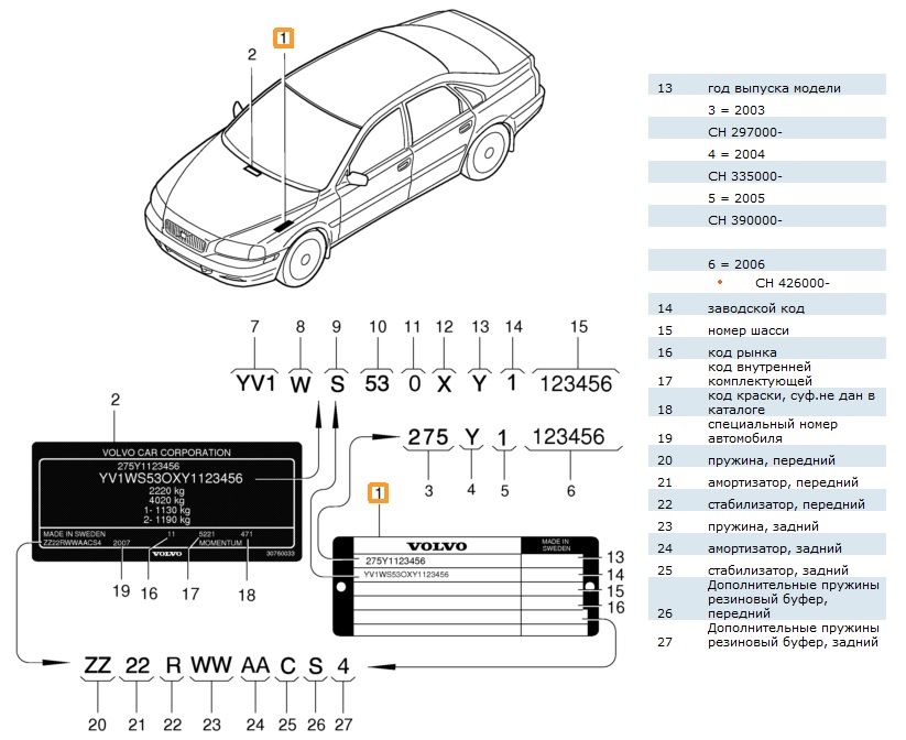

Ну в общем заехал к одному мастеру. На подъемнике покрутил,посмотрел. Вердикт -подушки целые, привода в норме, опорный подшипник привода в норме, единственное лопнула левая пружина. Может пружина давать вибрацию ? Ещё спросил давно-ли менялись свечи ? А свечи менялись тысяч 40 назад как минимум. От свеч может так колбасить на месте и на ходу при нагрузке ? пружины, свечи, опорные подшипники стоек буду менять. Может кто подскажет хотя бы норм производителя, с артикулами хрен с ним-разберусь ?
@stn2016, по номерам деталей трудновато говорить без VINа. По пружинам кроме VINа требуется также код шасси (его можно найти на одной из табличек авто), но это если хочется подобрать тот номер, который соотв. комплектации и жесткости подвески завода-изготовителя.
Пружины ведь обе менять будете?
По производителям: NGK, Lemforder (для стоек стаба), Sachs -- нормальные.
По Lesjofors -- ничего не могу сказать, но по отзывам пишут, что проседают эти пружины --> по-моему govno
Спасибо, завтра таблички на авто поищу. Пружины менять буду конечно парой, а оригинал вольво по 9500 за штуку. )))
От кода шасси нужны 2 левых символа, сам код состоит из 12 символов (буквы и цифры).
Зная код передних пружин и VIN, можно определить оригинальный номер, а значит и аналог. Правда совсем не обязательно, что аналог по жесткости будет соответствовать оригиналу:
