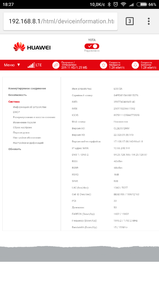

Пока только дома настраивал. Какой прогой смотреть усиления?
Система - информация об устройстве. Графы RSSI Ии ниже 4 штуки.

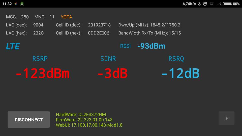

Наткнулся на прекрасную программу для телефона, с которой очень удобно настраивать антенну.
https://play.google.com/store/apps/details?id=ru.homesoft.safonovak.e3372hlmon
Рекомендую к установке. Если не заработает на телефоне - читать описание внимательно.
Теперь не нужны ноутбуки, виндовз и всякие разные программы.
