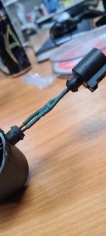

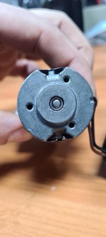

@Кирилл1, Часто из СПБ насосы не чинят. а ставят мотор китайченка, который долго не тянет, хотя разрекламированный китайченок типа ходит больше года . но это максимум.
  • Club Volvo. Ru - Насос Haldex 3
    57.9 KB · Просмотры: 15
    60.8 KB · Просмотры: 18
    95.8 KB · Просмотры: 17
    101.3 KB · Просмотры: 19
при мне перебирали мой насос
насос тестили на производительность? потребление тока относительно подаваемого давления? хотя бы токарную обработку токоприемного коллектроа производили? Что вскрытие показало?
