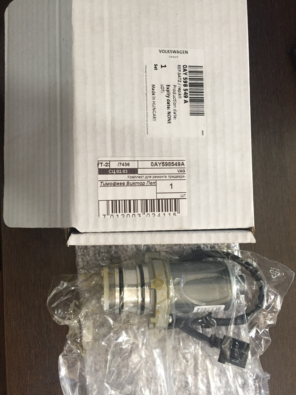

Приветствую. Для меня все, что связано с Volvo и полным приводом вновинку -- недавно стал водителем подержанной Вульвы.
  • Club Volvo. Ru - Aльтернативный насос муфты Haldex от Freelander2.
    124.8 KB · Просмотры: 6
0AY598549A это и есть код 4го поколения ваг, Тигуан, и много еще чего ауди тт мк 3, шкода скаут , автомобили выпуска с 09 по13год выпуска.
Значит, на том сайте, что я скринил, ошибка, где 2 поколение написано. Спасибо за помощь

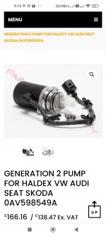

Ще немного "покурил" тему насосов.
Мы о разных насосах говорим :-)
0AY598549A - IV поколение
0AV598549A - таки II-е, как и 02W598549A.
Но ещё не "вкурил" чем последние отличаются
XC90CZ написал(а):
или 0AV598549A от Tiguan, Golf, Passat, Skoda Octavia, AUDI A3, TT
еще раз, на тигуаны не ставилось второе поколение, началось с 4го поколения и выше.
а по насосам, то что начинается с 02 это второе и первое поколение ваг.
возможно где то опечатка, возможно не правильный код. Купите. и нам расскажите.
