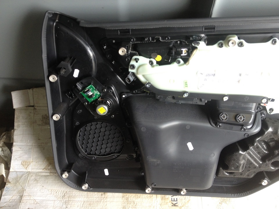

Отличия работ по разборке двери Volvo V70 III от работ по S60, красочно проиллюстрированных по ссылке выше в этой теме:

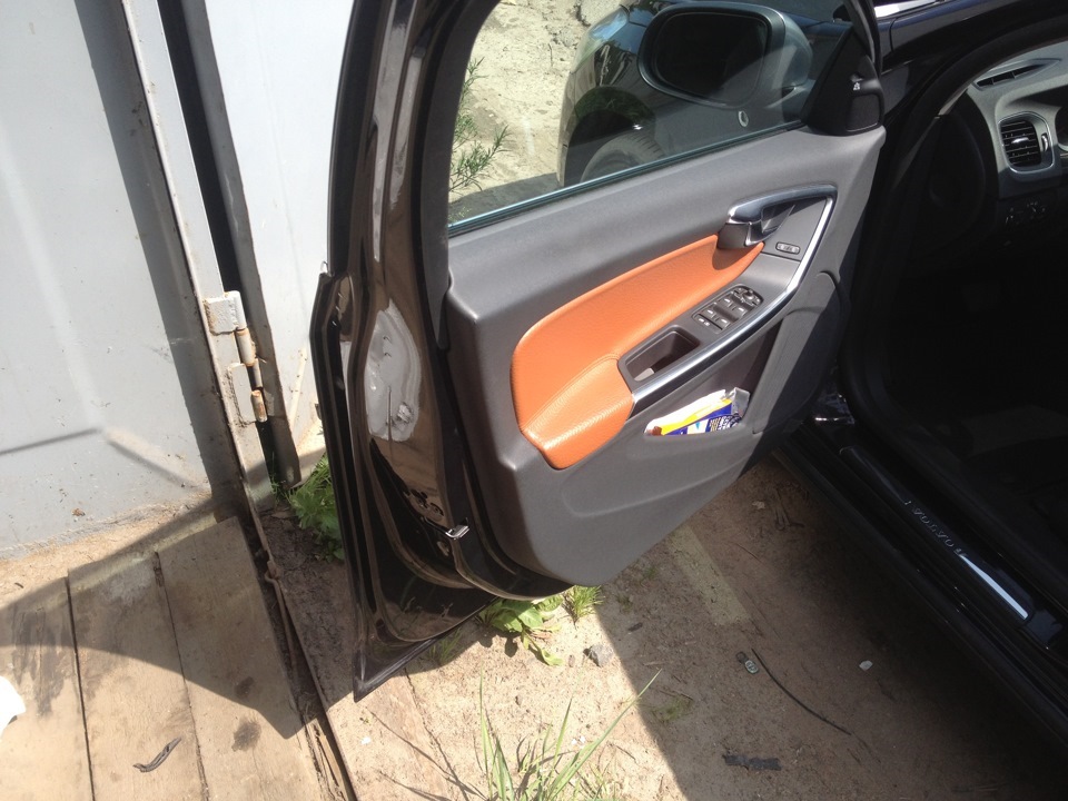

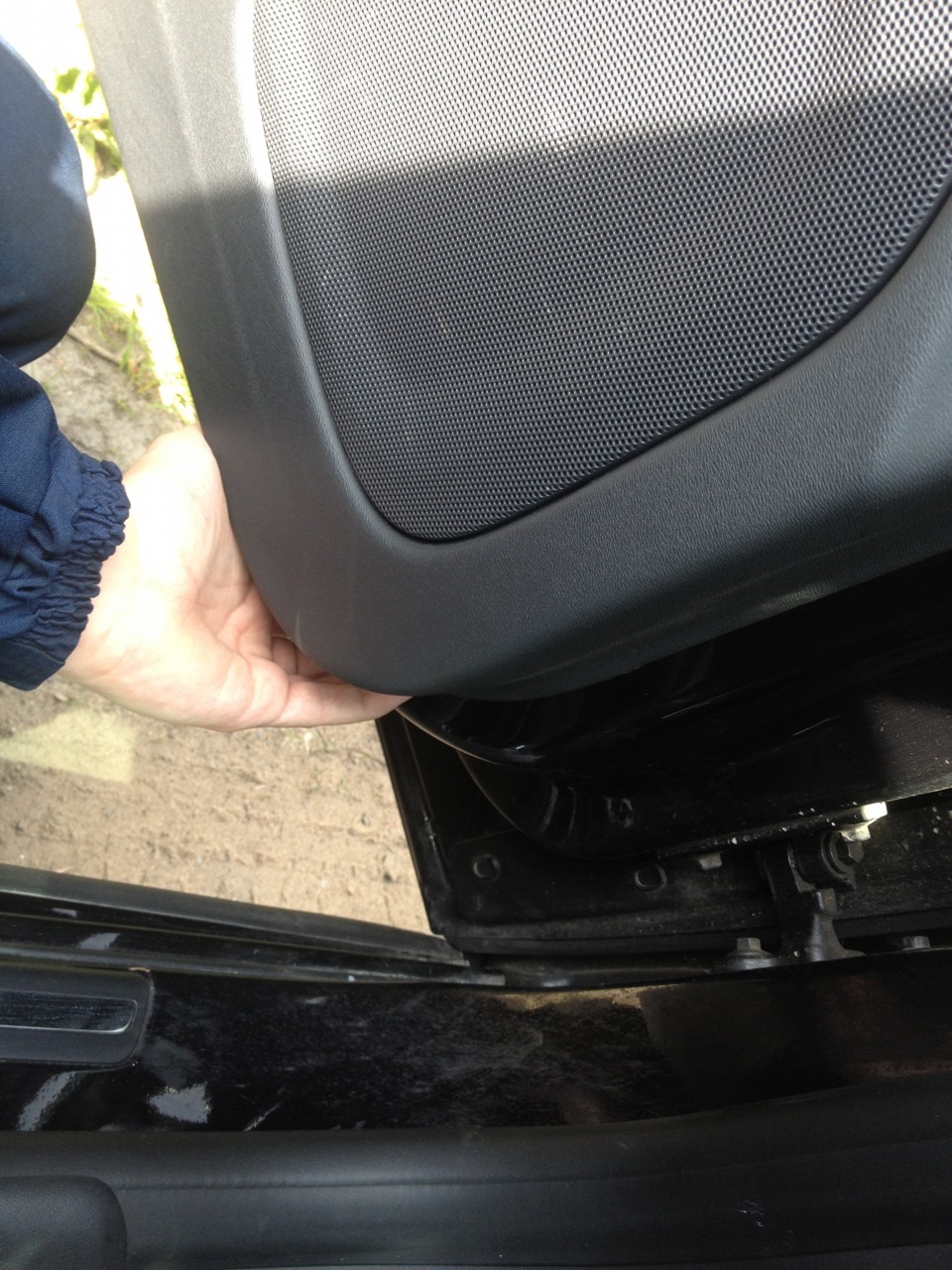

1. Колодка, которая соединяет ручку с общей шиной, находится ВНУТРИ двери и добраться до нее возможно, только сняв вторую, рабочую или техническую обшивку двери, на которой расположен мотор стеклоподъемников. НИКАК ИНАЧЕ! Проводки там сопливые и, ежели вы не закрепите эту самую вторичную техническую обшивку и она упадет — попрощаетесь с бесключевым закрытием с кнопки на ручке ну и готовьте паяльник с термоусадочными трубками.

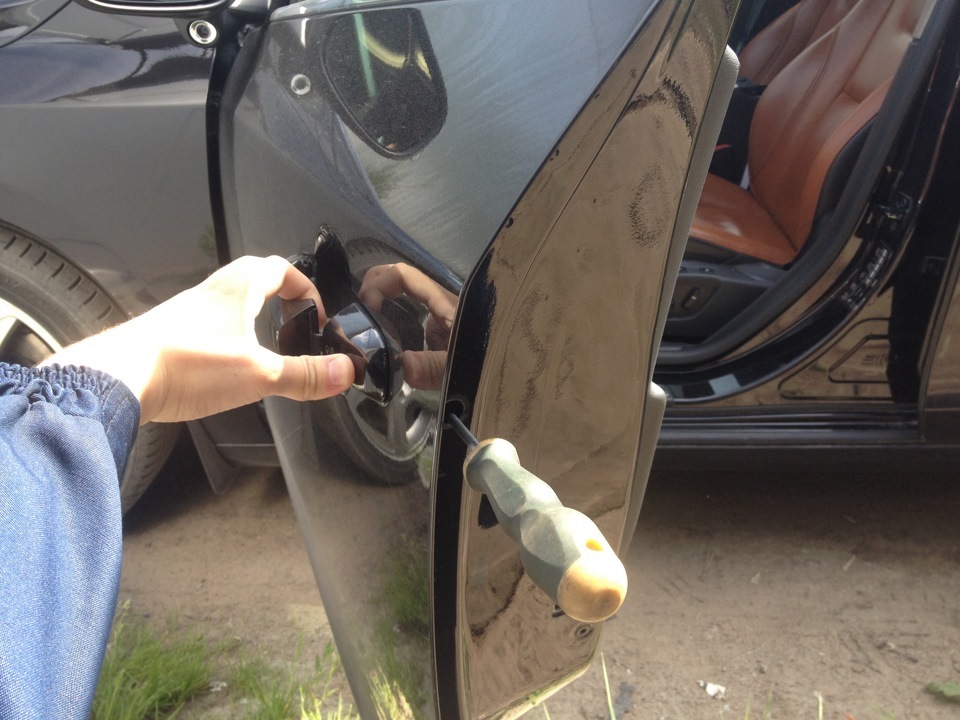

2. Длинной отверткой с torx25 на конце нужно ПОЛНОСТЬЮ открутить болт торца двери, а не на 5 оборотов. Держа левой рукой личинку замка, откручивать аккуратно (!, иначе болтик упадет внутрь, хотя потом достанете) и постоянно пытаться при откручивании вынуть личину целиком. Вот как только она будет выниматься — прекратите откручивать, личину выньте. И только после этого двигаете саму ручку в сторону торца двери (в сторону, где была вынутая вами личина), после чего, вращая ручку против часовой, выньте ручку из двери, ОСТАВИВ БОЛТАТЬСЯ НА 4 сопливых проводах.
Итак, первым делом отсоединили ручку и, обмотав ее чем-то мягким и прилепив малярным скотчем к двери или иначе как-то закрепив, чтобы не было нагрузки на провода (у меня жена ее держала в руках), вы приступаете к разборке двери со стороны салона.

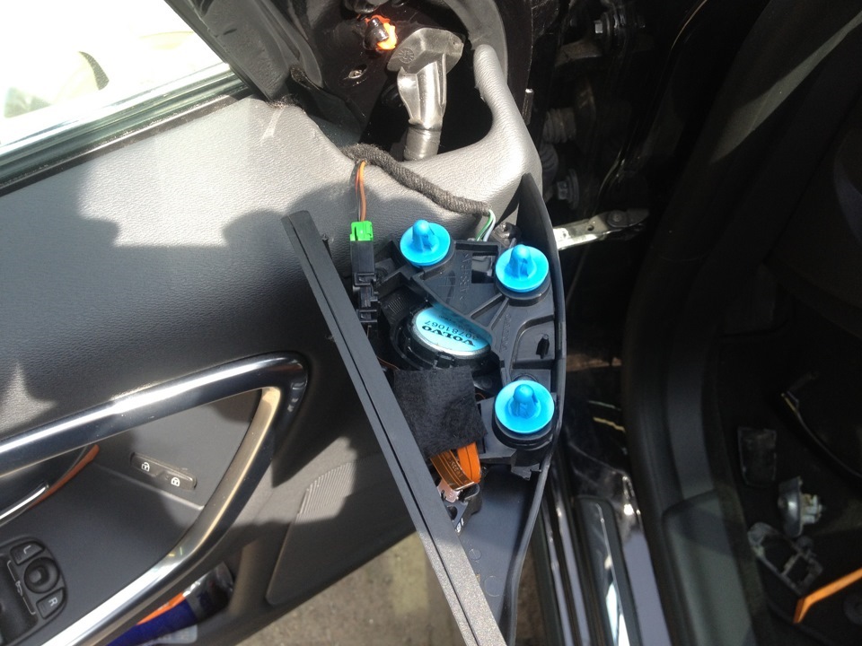

На фотографиях все интуитивно понятно. Сняли декоративную почти прямоугольную накладку за самой рукояткой, которой дверь тянете на себя при закрывании, под декоративной накладкой — два винта с головкой торкс25, открутили. Резким движением сдернули треугольную панель с динамиком, системой индикации мертвых зон и аккуратно отсоединили ее контакты. Сдернули, начиная снизу, панель двери и, сдернув ее со всех фиксаторов, подали ее вверх, оставив болтаться на трех проводах и тросе, соединяющим ручку открывания двери с механизмом замка. Далее СТОП!

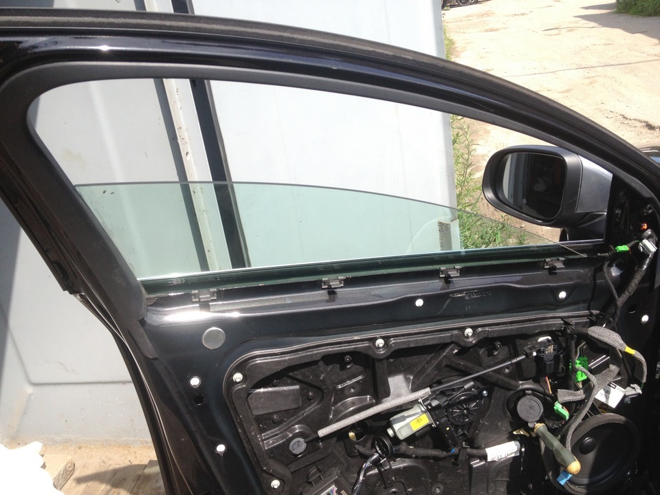

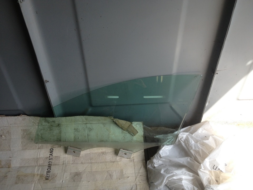

Дело в том, что следующая операция — получение доступа к болтам, которые фиксируют (зажимают) металлические планки, на которых (на металлических планках) сидит стекло. Планки эти из светлого металла вы можете видеть на фотографии стоящего у стены стекла.
Для удобной работы по демонтажу стекла необходимо открыть две черные резиновые круглые заглушки, каждая диаметром сантиметров этак 4, которые находятся слева и справа на технической панели двери. Открыли их, просто потянув за небольшие язычки. Жена при этом держит декоративную панель двери. Вы включаете зажигание, не заводя машину, и, смотря в открывшиеся за декоративными круглыми снятыми резиновыми заглушками отверстия (я туда еще и фонарем светил), начинаете опускать стекло. Медленно. Опускаете до тех пор, пока в этих отверстиях не увидите появившиеся головки болтов на 10. Ну чтобы удобнее было с ними работать. После этого выключаете зажигание, отсоединяете уже окончательно дверную панель и убираете ее в багажник, чтобы не мешалась.
Итак, головкой на 10 откручиваете два болта в открывшихся смотровых окошках технической панели двери. У меня болты попадали вниз, что вообще не проблема, потом легко достаются. Но ради справедливости стоит сказать, что до конца их откручивать не нужно. Вот где грань "до конца — не до конца" — тут только опыт и практика, а, посколько у нас с вами опыта и практики в разборке дверей Вольв нет — откручивайте смело полностью, не ипите мозги, потом решим проблему.
Открутил, болты упали — да и бог с ними. Далее необходимо снять две декоративные накладки. Одна лежит на самом оконном проеме с ВНУТРЕННЕЙ стороны двери, такая типо ребристая. Снимается просто поднятием вверх. Черная такая вся из себя. Вторая, тоже черная, С ВНУТРЕННЕЙ СТОРОНЫ левой, верхней и правой части оконного проема (типа большущей буквы "Л") — декоративная, снимается опять же простым сдергиванием. Это нам нужно для удобства вынимания стекла окна. Сняли накладки, встаем с внешней стороны двери и тянем стекло вверх, одновременно чуть поворачивая его против часовой стрелки и вытягивая стекло как бы из дверного проема на себя, на улицу. Легко и непринужденно. Вынув стекло, увидите снизу два прямоугольника светлого металла, которые как раз и фиксируются болтами с головкой на 10, упавшими у меня вниз в дверь.
После этого откручиваем с торца двери все 4 винта (torx27, кажется), которые держат дверной замок, далее по периметру откручиваем 10 или 12, уже не помню, болтиков с головкой на 7, которые держат техническую панель двери и наконец снимаем эту самую панель. Идет она плохо, но большее ее уже ничего не держит.

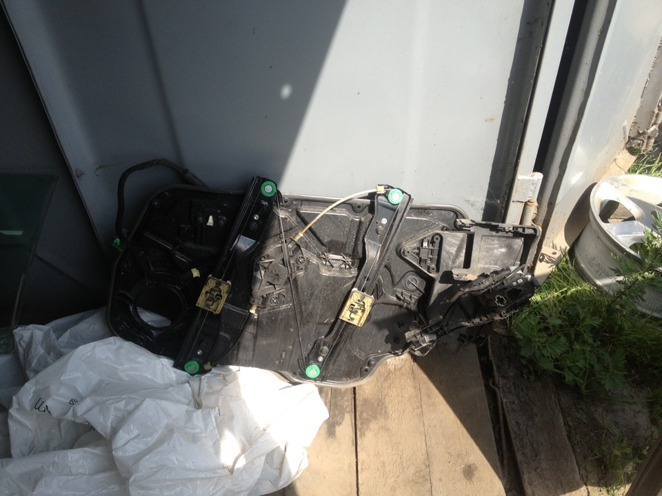

Одному снимать ее неудобно, но придется, поэтому очень желательно взять малярный скотч и нижнюю часть двери, где декоративная панель прилегает к двери, оклеить этим самым малярным скотчем. Лучше в несколько слоев и по ширине в пару-тройку слоев. Зачем? Когда будете техническую панель вытаскивать — можете поцарапать лакокрасочное покрытие низа двери. У меня так и получилось. Тяжело выходит, падла. Не сильно, но поцарапал. Так что не говорите потом, что я вас не предупреждал!

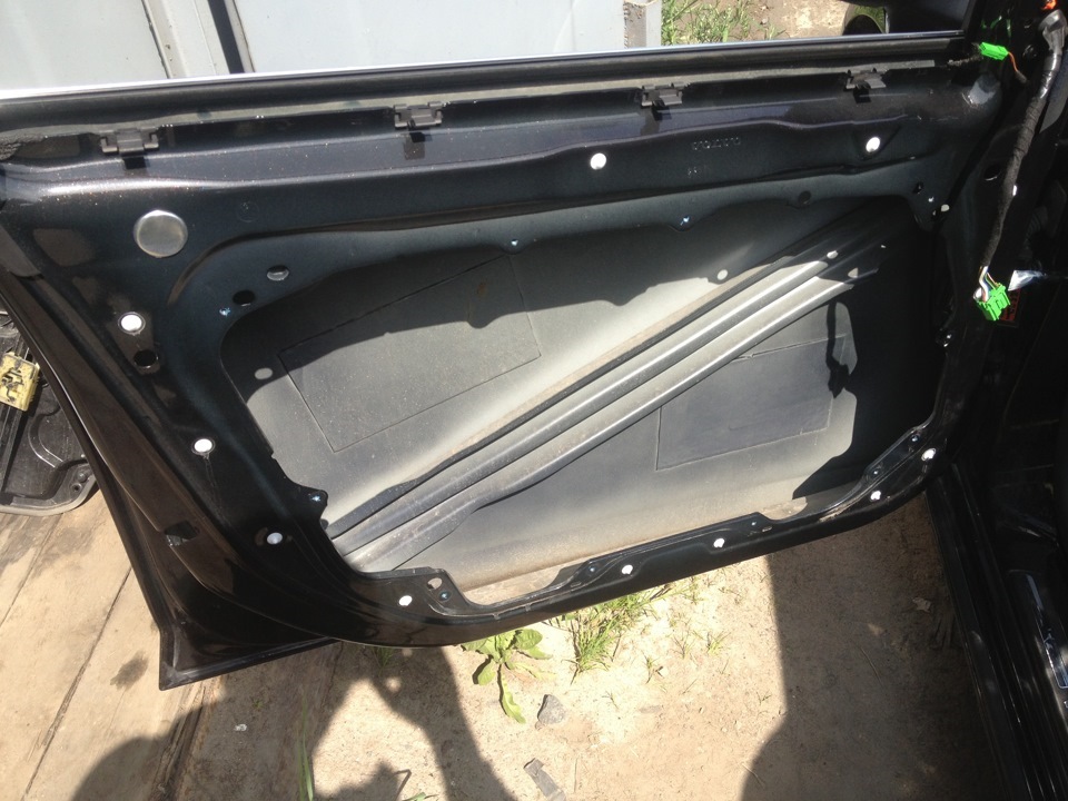

Ну вот сняли, наконец. Однако это не все. Сама техническая панель соединена с электрической частью машины толстым шлейфом, который отсоединять себе дороже. Поэтому у меня эта тех. панель стояла рядом, шлейф я не отсоединял и вряд ли бы отсоединил. Потому как он на куче пластиковых спец. стяжек, коих с собой, естественно, у меня не было. Ничего, работать с замком можно и так.
Да! Когда все находится в рабочем состоянии, дверь собрана, то нижняя часть шлейфа этого электрического постоянно находится в подмоченном состоянии. Обмотка его из какого-то пористого полимера у меня сгнила, остались провода одни. Это, видимо, не нормально, нужно было бы замотать хотя бы толстым полиэтиленом, что я не сделал, а зря. Ведь во время движения шлейф хоть немного, но будет тереться о внутренность двери и провода могу замкнуть. Ну просто теоретически. Так что увидите такое — обматывайте изолентой или уж сами придумайте чем не гниющим, чтобы избавить от трения проводов о металл двери.
Дальше по совету с форума я вылил целиком баллон очистителя карбюратора на замок, после чего обильно смазал все видимые механизмы смазкой для ШРУСов, в торсионные провода (которые ходят туда-сюда в чехлах) набрызгал белой смазки Ликви Моли для замков и также побрызгал ее везде, где только можно. НО! Не забываем, что эта белая Ликви Моли — только жалкое подобие графитовой смазки или той же смазки для ШРУС, поэтому все пары трения (пластик-пластик, пластик-металл, металл-металл) смазываются или графитовой, или для ШРУС! И никак иначе. Когда вы еще будете разбирать дверь, чтобы снова туда заложить смазку? То-то же, смазывайте правильно и надолго.
Собирается все в обратном порядке, не торопитесь, не выпачкайте обшивку. Протирайте руки и инструмент влажными салфетками. Попавший на пол очиститель карбюратора высохнет и не оставит никаких следов. Хотя у меня еще и газета была постелена в несколько слоев.
Стекло вставляется нежно и ласково, перед этим правильно поставьте направляющие для стекла (гнутые металлические планки с резиновой окантовкой внутри двери) и наживите болты с головкой на 10! Хотя бы на 1…2 витка резьбы. Со стеклом не промахнитесь, при установке я чуть вначале поторопился, и стекло прошло мимо посадочных мест. Ничего, это не страшно, чуть вверх и оно сядет. Убедитесь через смотровые окошки, что стекло село на направляющие. Посветите туда фонариком. У меня убеждалась жена, я сажал стекло, она говорила, село, не село. Все просто. Можно и одному, конечно.

А зачем вынимать стекло? Поднял его вверх до упора и через дверную рамку зафиксировал скотчем.
Скотч потом отмывать растворителем...
Мне намного легче протереть стекло, пусть даже растворителем, чем снимать его и ставить обратно. Еще я пользовался для фиксации присоской от держателя, крепящегося на стекло, устанавливая ее вниз стекла. Но скотч намного надежнее.
