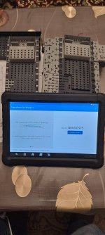

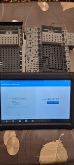

@SergVolvo, в моем сканере есть возможность для удаленной помощи, но я еще не пользовался им. Может с его помощью удастся удаленно что то сделать? Есть донор сем и новый чистый флеш память.
  • Club Volvo. Ru - Нет связи по OBD II
    423.8 KB · Просмотры: 11
    475.2 KB · Просмотры: 11
    439.6 KB · Просмотры: 11
Воткните донора без перепрограммирования. Если дело в СЕМ, всё включится но не будет заводится.
Ваш сканер не поможет.

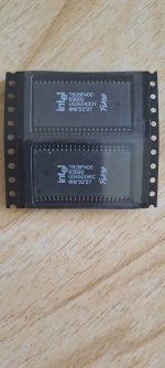

@SergVolvo, Серж, вот видео донор блока СЕМ. Все есть кроме завода машины.
Как вы думаете, попробовать сново припаять в обход сем обд, или отдать блок программисту, чтобы мой флешь перепаяли на донор сем. К стати, есть еще чистый флешь у меня.
    307.6 KB · Просмотры: 4
Все есть только приборка кричит о том, что нет связи с блоком тормозов и коробкой.
Перепрограммируйте СЕМ донора и всё. Без пайки
