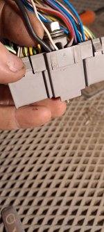

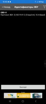

Доброго времени суток всем. Машина не сканируется сканерами лаунч и ансель (хотя раньше сканировался), но со сканера ELM 327 сканируется и даже удаляет ошибки. Причина не понятна. Может кто-то сталкивался с такой проблемой?

По схеме к CAN вы подключились ? Ничего не перепутали?
Витые пары белый-зеленый , к ним и нужно подключаться.
Вот еще раз, проверьте распиновку.
ОБД2 - СЕМ
6 - B17
14 - B18
3 - D3
11 - D2
Ничего дудеть, моргать не должно, если вы не накосячили и не поменяли в разъеме СЕМ блоки В и D местами.
@SergVolvo, в жгуте были две скрутки бело зеленых витых пар идущих от B17, B18, D2, D3. Припаял HISPEED белый к белым а зеленый к зеленым. LOSPID тоже белый к белым а зеленый к зеленым.
Тогда всё верно сделали.
Присоединение доп ОБД разъема, ну никак не вызовет, то что вы описали.
7 - К лайн, можно по схеме подключить .
3 на D3 соединяется
4 и 5 - масса по умолчанию, стандарт ОБД.
16 - +12 В по умолчанию, стандарт ОБД.

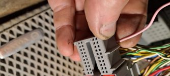

@SergVolvo, 7-ой припаял к D6(розовый провод), 3 и 4 на массу разъема сем(толстый черный провод), а 16 - "+" 12 в. припаял к красному проводу на разъеме сем. Сейчас все паяные провода убрал и оставил прежнюю схему, но блок наверно уже кирпич. Даже ELM -ешка сейчас не сканирует.

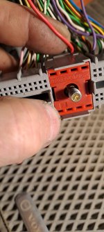

Проверьте, не погнулись ли контакты в разъёмах СЕМ.
@SergVolvo, с папой все в норме, а маму трудно смотреть. Я удивляюсь, припаянный разъем висел же на холостую без подключения адаптера сканера, что бы могло случиться?
Пришлите СЕМ, проверю на стенде его.
Sargis написал(а):
@SergVolvo, что за совет вы мне дали? Сделал как вы сказали и СЕМ вообще сдох! Как клемму соединяю, сразу короткий сигнал клаксона, свет парковки горит и маргатели все мигают, подсветка климата горит, стартера вообще нет. Что теперь делать?
отключить все назад. И проверить, правильно ли Вы все соединили. Надо было вместо проводов через реле, подключить на прямую CAN шину. (Старые провода отрезать, новые подключить. А не перемыкать закрытую can шину с открытой). Но такое лучше не делать. А лучше работать нормальной диагностикой, которая подключает диагностическую шину, после команды по k-line. А сейчас у Вас произошло следующее. CEM подумал, что машину угоняют и …. Вы видите, то что видите. Так же он может еще затереть ключи машины и данные синхронизации с блоком управления двигателя ( такая у них защита от угона) и тогда машину будет уже не завести до восстановления всего этого у дилера, через перезагрузку cem. Но проблема в том, что дилеров сейчас отключили от всех сервисов, а машины проданные в Россию заблокировали. И теперь даже у зарубежного дилера на такие машины ничего не загрузить. Так что теперь все это надо восстанавливать через людей, которые умеют это делать без шведских сервисов.
Но ведь донор обд просто висит без подключения чему либо. По измененной схеме я же еще подключился к сем чтобы он тестировал что то неладное. Все это происходит сразу после вкл. аккумлятора. А то что я припаял, все убрал, схема родная, но проблема осталась.
@Sargis, в паяльнике, которым Вы пользовались, на жало не пробивает?
@Andrey2000, что вы имеете ввиду писав "Старые провода отрезать, новые подключить. А не перемыкать закрытую can шину с открытой". О какой реле вы говорите, я как раз подключился напрямую к can B17, B18, D2, D3.
@Mike15, Майки, честно говоря не проверил. Я недавно его купил. Имеете ввиду что нагреватель примкнулся к корпусу?
Реле стоит в cem, которое подключает can шину диагностики после команды.
Ну да, если 220В на жале есть. Редко, но бывает такое.
Вообще этот CEM нельзя назвать кирпичом, т.к. поворотниками мигает и клаксоном пикает. Т.е. какая-то программа в нем выполняется :dont-now:
